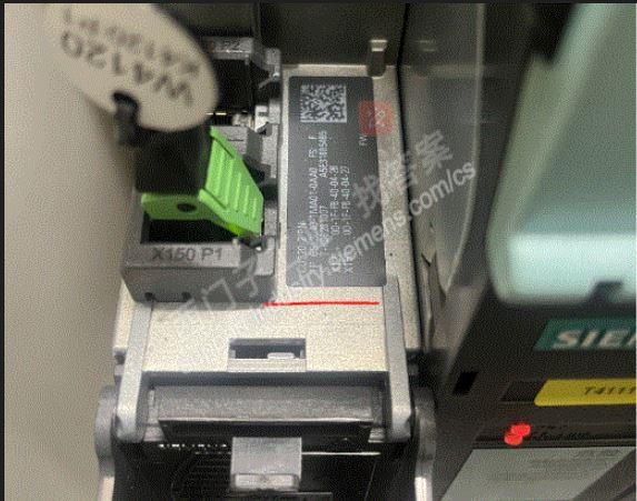

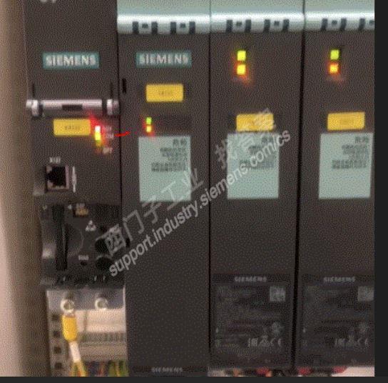

上述问题的CU320 的 RDY怎么恢复成常绿的状态呢?
另外的问题:由于研究CU320比较少,很多疑问.
1. 这个CU320 为什么分类S120的变频器呢?难道与其他西门子或者三菱的电机的变频器功能差不多?
2. 他与西门子NCU的区别是什么?CU320里面有PLC 程序吗?有程序的话,用什么软件读取?

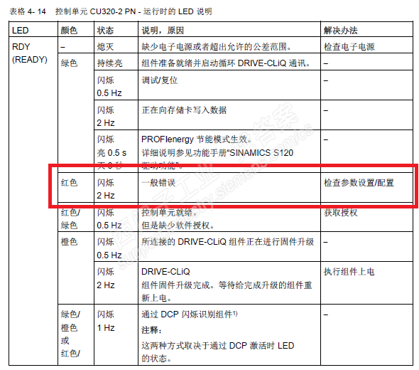

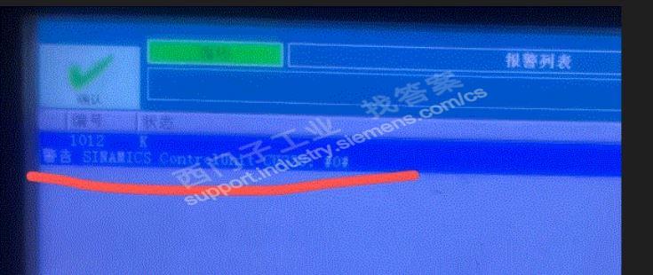

1、CU320 RDY指示灯红灯闪烁,表示存在一般错误,各轴都可以运行,也可以回原点,说明该错误不影响正常运行,触摸屏只是提示CU320有报警输出,该错误跟安全门锁有没有关系,需要在线诊断才能知道,在线查看故障信息,分析故障原因及处理方法。
