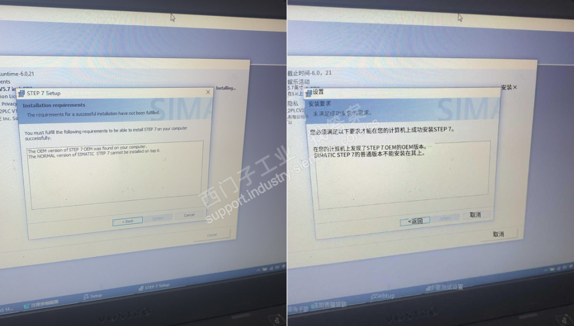

1、PC上已经安装了 OEM 版的 STEP 7,如何安装STEP 7?
在安装STEP 7 基本版或 STEP 7 专业版之前,必须卸载OEM 版的 STEP 7。否则会在 STEP 7 安装过程中出现错误消息中断安装过程。不能在安装了OEM版本的基础上安装 STEP 7。
在控制面板中选择“添加删除程序”项。选中 "STEP 7 OEM Version",然后单击 "Remove" 按钮执行卸载。在重新启动 STEP 7 安装程序之前,必须重启 PC。
