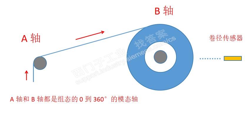

收卷应用,问题的关键在于有没有张力反馈,也就是收卷前有没有带张力传感器的张力辊做张力反馈。
1、如果没有张力辊做张力反馈,那就是做无张力反馈的开环张力控制。该方式通常采用力矩控制方式或者采用速度控制+转矩限幅的控制方式,直接控制电机转矩,除了给定一个恒定的张力设定值外,主要通过扭矩的补偿来达到张力控制的目的,扭矩补偿主要包括机械本身的摩擦扭矩和加速扭矩,因此获得精确的摩擦扭矩和加速扭矩是间接张力控制的关键。
2、如果有张力传感器,那就做张力反馈的闭环张力控制。张力检测器将测得的张力值传送给PLC,PLC通过和给定的张力值进行比较后,得出一个差值,经PID调节器调整,实现了张力的闭环控制,保持张力恒定。
卷径通过卷径传感器直接测量,线速度恒定,那么对应到收卷电机的转速也就很容易计算出来了。
