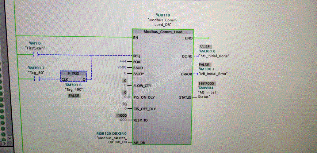

如果程序中含有使用不同 MB_ADDR、MODE、DATA_ADDR 或 DATA_LEN 设置的多个
Modbus_Master 指令调用,必须确保在任意给定时间,只有一个调用处于激活状态。否则,
将输出错误消息 16#8200(接口正忙于处理当前请求)。
REQ 脚用上升沿触发。
多个指令需要轮循。

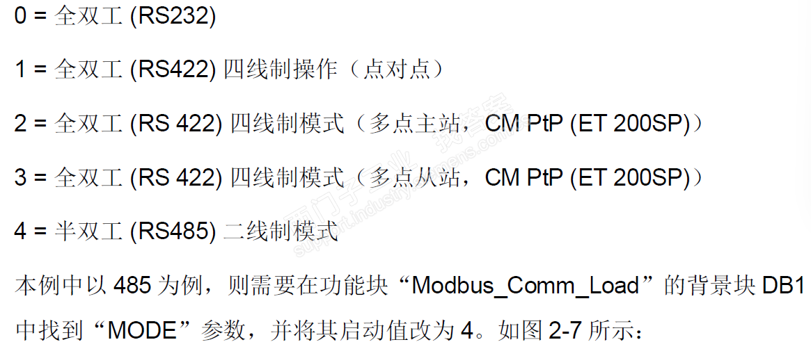

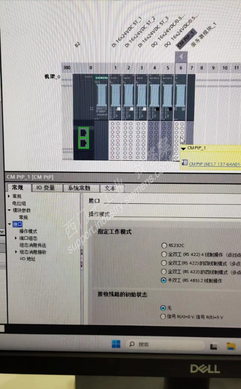

补充:
RS485 需要改成4,请仔细看上面的资料。
