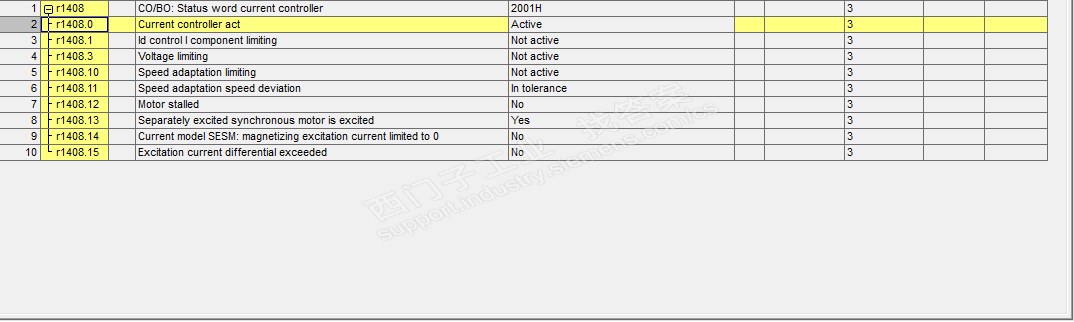

2070rpm/min时驱动就会报警" />

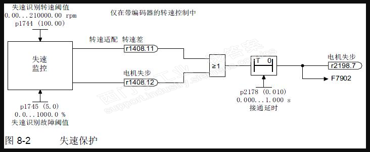

比如我的P1082和P2000设定的值都是2070,那么这个P1744我应该设定为多少合适,目前P1744这个参数也是设定为2070,在线r1408.12读取到的是"NO",那么是不是就是代表失速检测未激活,也就是P1744这个参数不管设置为多少都不起作用。
对于P1744这个参数我是不是可以理解为,当我们设定P1744为2070时,当电机带编码器读取到的实际速度>2070rpm/min 时驱动就会报警
首先,什么叫电机失步?它的物理意义是:电机在运行于从0至最高转速的范围以内,任何一个转速设定值下,它的设定值和实际值超差,达到了一个阈值,此时电机失步检测被激活,输出故障报警。
第二,你的补充信息,理解是正确的。只有转速设定值与实际值超差70rpm后,经过延时设定参数P2178后,仍然超差70rpm以上,此时电机失步保护F7902被激励。系统OFF2动作。
