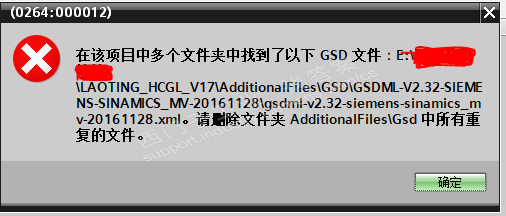

那就按提示在项目文件夹下AdditionalFiles/GSD文件夹里找一下-SINAMICS_MV-20161128\gsdml-v2.32-siemens-sinamics_mv-20161128.xml这个GSD文件,重复的就删掉。参考文档:如何删除STEP 7 V11中已安装的GSD文件https://support.industry.siemens.com/cs/cn/zh/view/91377454
