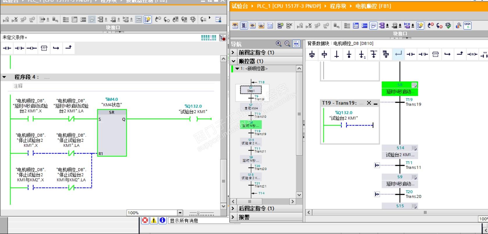

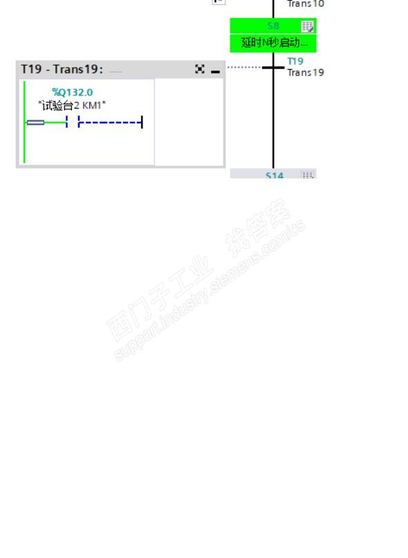

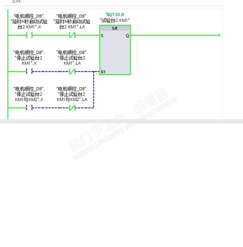

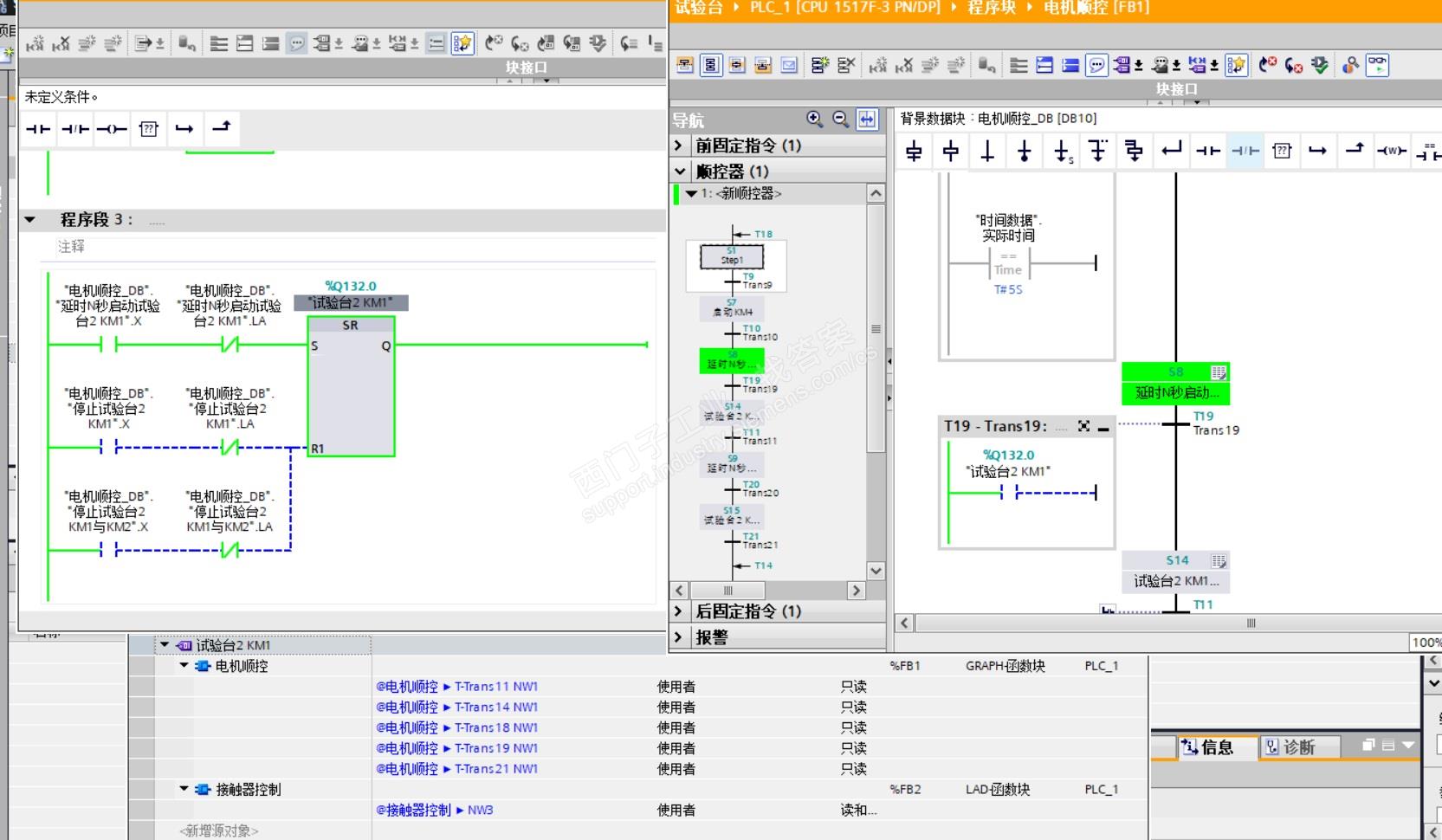

这个输出Q132.0存在多次赋值,才会出现这个情况。
将Q132.0程序段写在程序的最后网络段,有你想要的结果。
补充问题回复:
将Q132.0换为其它变量,就知道是否是双线圈问题了。
Q地址无法找到双线圈,QB/QW/QD这些地址的赋值,同样可以。
