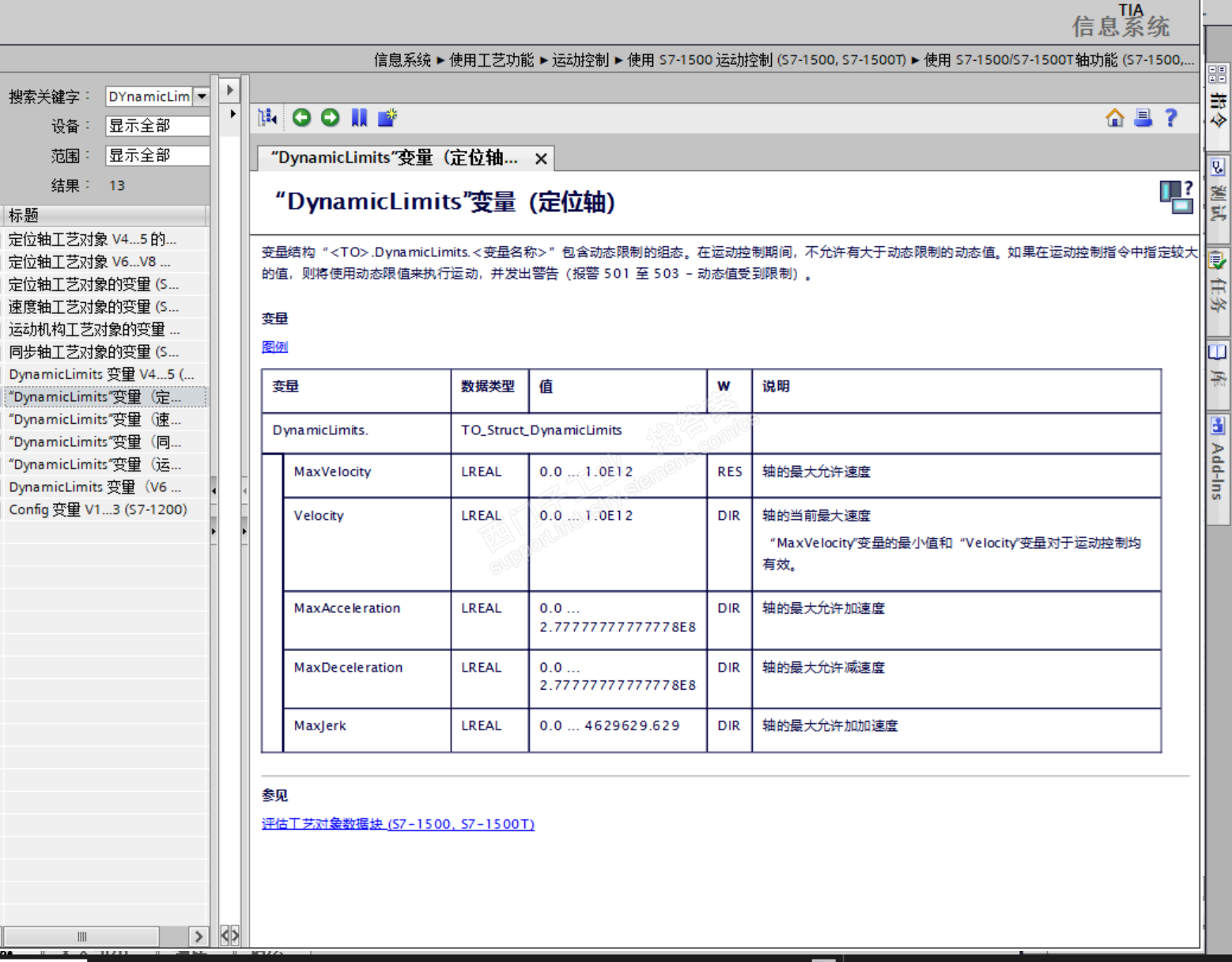

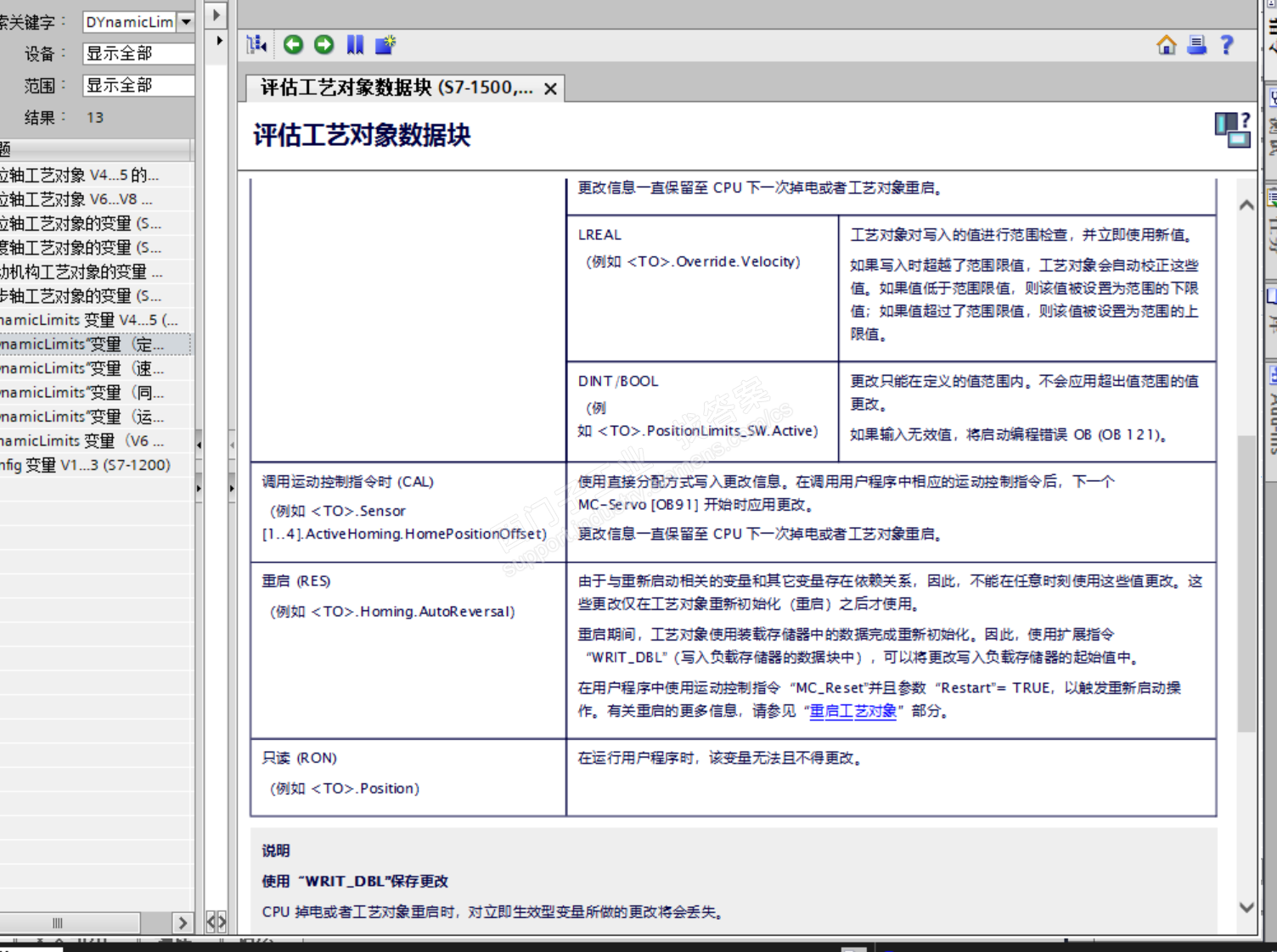

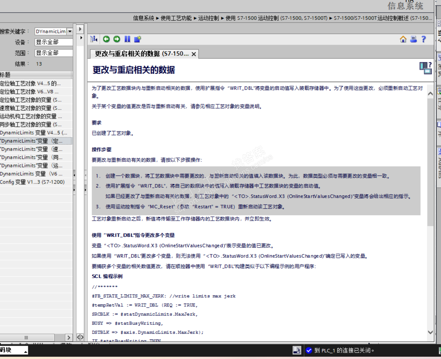

官方的教程
但是根据你的问题 不应该是WRIT_DBL,应该是以下链接:
https://www.ad.siemens.com.cn/productportal/Prods/S7-1200_PLC_EASY_PLUS/10-Technology/03-MC/06-Instruction/11-MC_WriteParam.html
