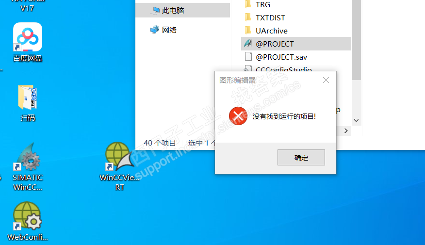

1、你图片报错是因为你打开SIMATIC WinCC Explorer后,没有项目文件导致;SIMATIC WinCC 是上位机软件,需要新建项目,然后组态与PLC下位机的通讯链接,组态变量、画面后,才可以运行项目,进行工程项目的监视、控制等,
2、SIMATIC WinCC 与Simatic WinCC Runtime Professional区别是:SIMATIC WinCC一个是独立的经典版的WinCC,版本号是V4.0、V5.0、V6.0、V6.2、V7.0等,现在最新版是V8.0。这是一款只能在计算机上运行的DCS组态软件或者说是SCADA软件;Simatic WinCC Runtime Professional则是当前的TIA?Portal平台(全集成自动化博途)的博途WinCC,版本号是V11、V12、V13、V15、V16、V17、V18、V19等;还有一个WinCC Advanced,功能比WinCC Runtime Professional少一些。具体可以参见一下链接:
WinCC?Advanced与Professional区别:http://www.ad.siemens.com.cn/productportal/prods/hmi/wincc/q10_faq/faq0010.html
不同的 WinCC (TIA Portal) 组态版本 (Basic/Comfort/Advanced/Professional) 可以使用哪些功能?:https://support.industry.siemens.com/cs/cn/zh/view/99684510
请问WINCC ADV和WINCC PRO有啥区别?和经典版WINCC有啥区别?https://www.ad.siemens.com.cn/service/answer/solve_302516_1032.html
