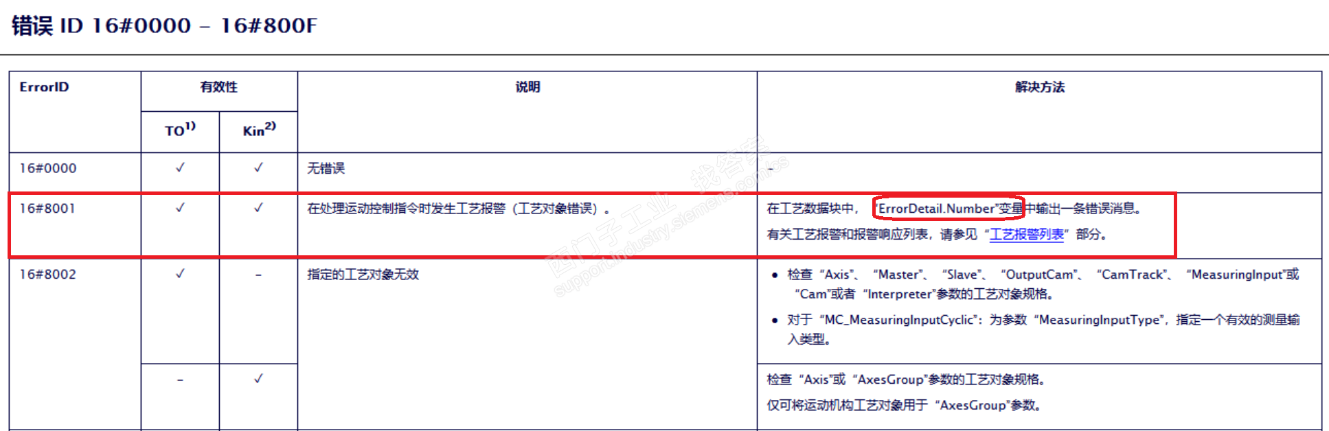

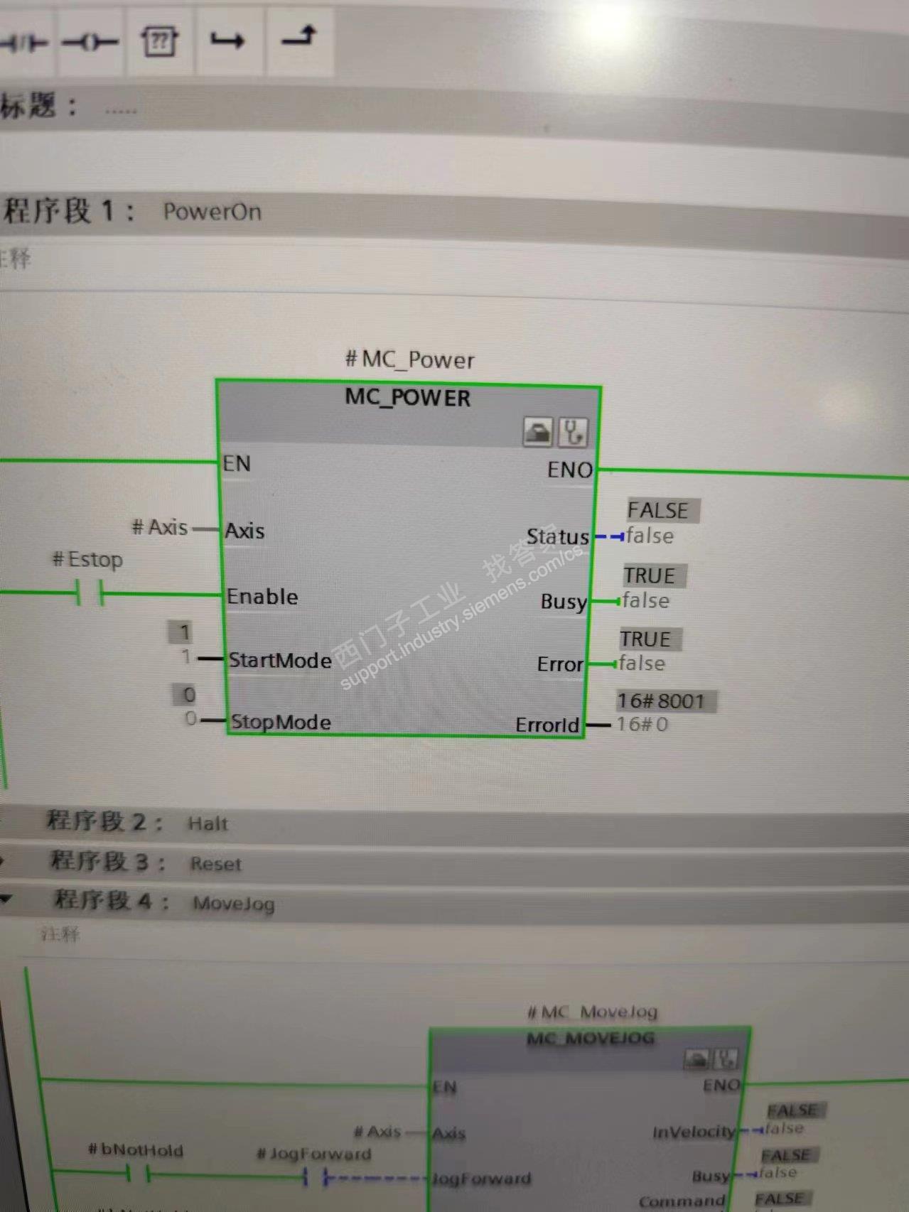

你到 “监控与强制表” 里。面建立一个监控工艺对象报错的变量来看里面报什么错误。这个变量如下。
"PositioningAxis_1".ErrorDetail.Number。其中"PositioningAxis_1"这个是你工艺对象组态这个轴的DB块名,也和程序里面轴的 AXIS管脚填写地址一样,后面的 .ErrorDetail.Number就是你截图上面就可以直接监控这变量了。你知道报警代码后再到你截图里面点击 “工艺报警列表” 这个蓝色字体,就会跳到报警代码页面,你在找到"PositioningAxis_1".ErrorDetail.Number里面的值,这个就是故障代码对应解释,你再去微调你工艺对象里面的参数。
