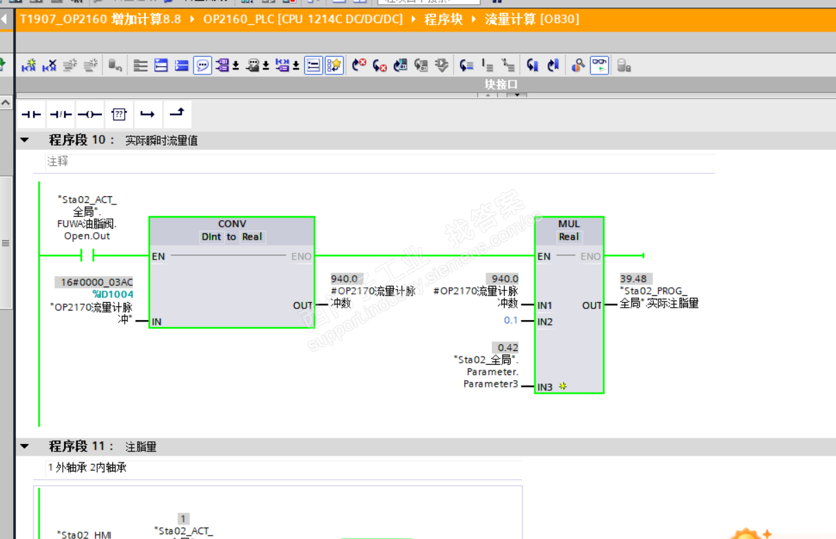

是循环中断OB块。详细看下面链接介绍。
这用途是跟实际工艺需求来使用,你这个是实时读取瞬时流量,需要固定时间去读取,这样比放在OB1的循环扫描的组织块里面好用,循环扫描周期不稳定,读取数据就不准确,需要定时中断循环组织块如OB30这种循环中断组织块来实现固定时间去访问。这循环中断组织块,是你设定固定时间去访问,不会受扫描周期影响。
循环中断 OB:
组织块_S7-1200:
https://www.ad.siemens.com.cn/productportal/Prods/S7-1200_PLC_EASY_PLUS/SmartSMS/009.html
