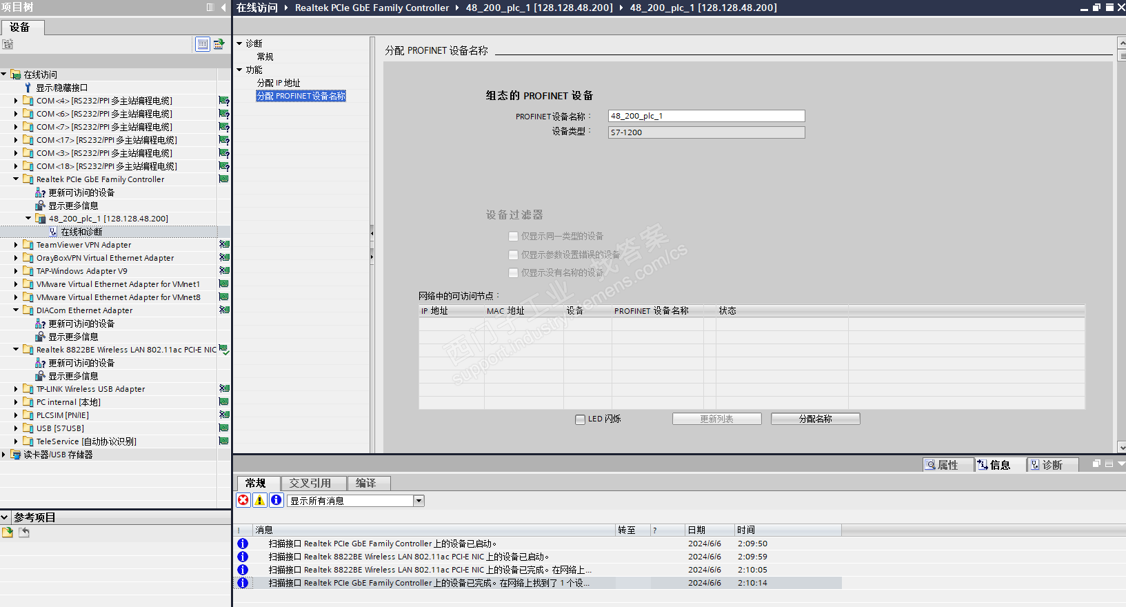

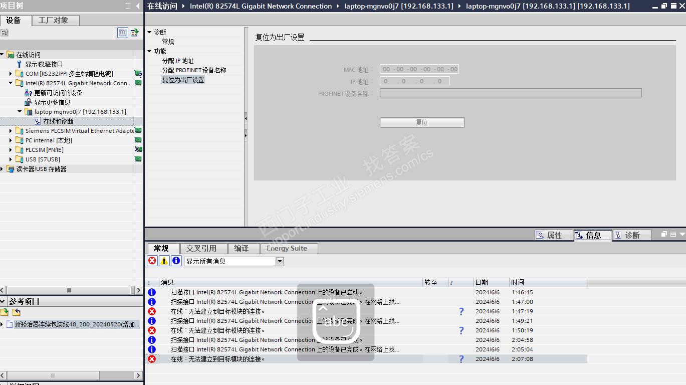

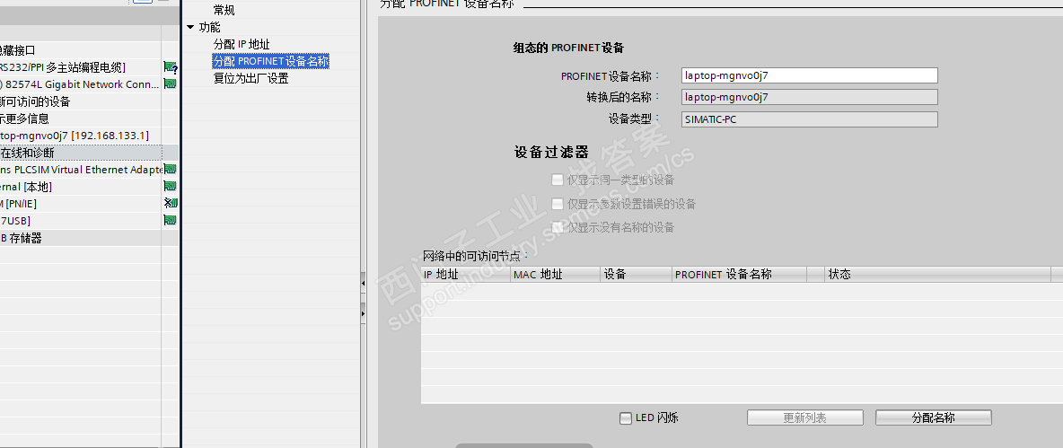

你这截图有2个IP,你确定你没开啥仿真软件或者中间没有其他设备接入该网络?
把PLC上的网线拔掉,只拔PLC那端,其他都不要动,再扫描看看。如果有一个IP不出现了,那那个IP就是PLC的,另外一个是其他设备。如果2个ip都还在,那PLC就根本没扫出来。
我是没有复现你这个情况。你把电脑重启一边确保后面没其他软件在运行,网线直连PLC,不要经过交换机,电脑连WIFI的把WIFI禁用了。然后直接按实物订货号建一个PLC,然后在点上传程序看看,能扫出PLC,就没啥问题。
