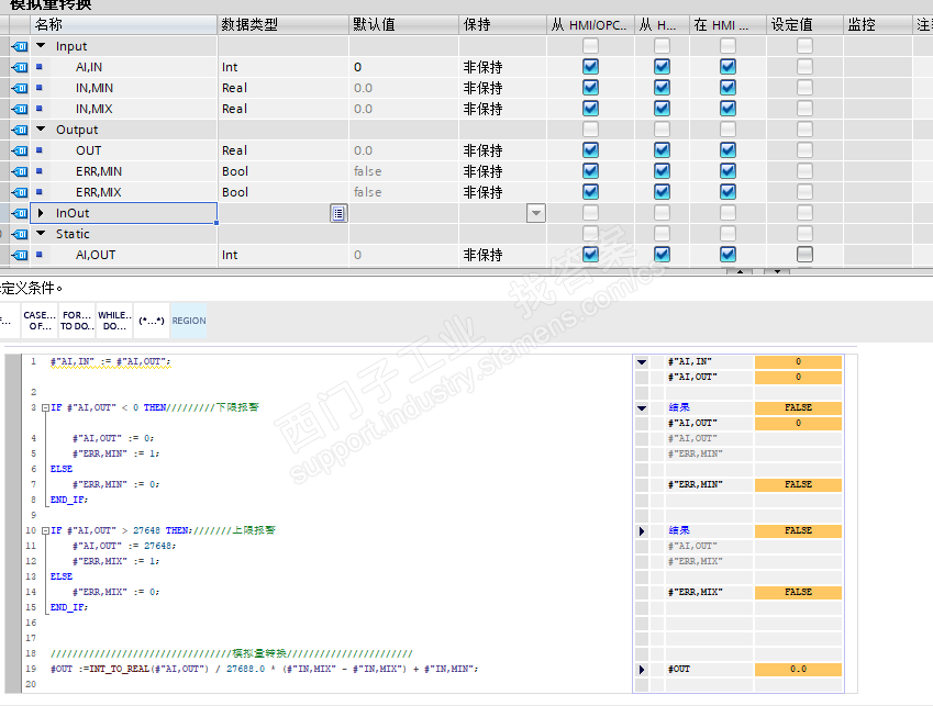

a:= b
含义是将b的数据传送给a,那么a是输出类型,而你定义a是输入input的类型,又需要接收传送的结果,所以需要定义a为in_out数据类型了。
