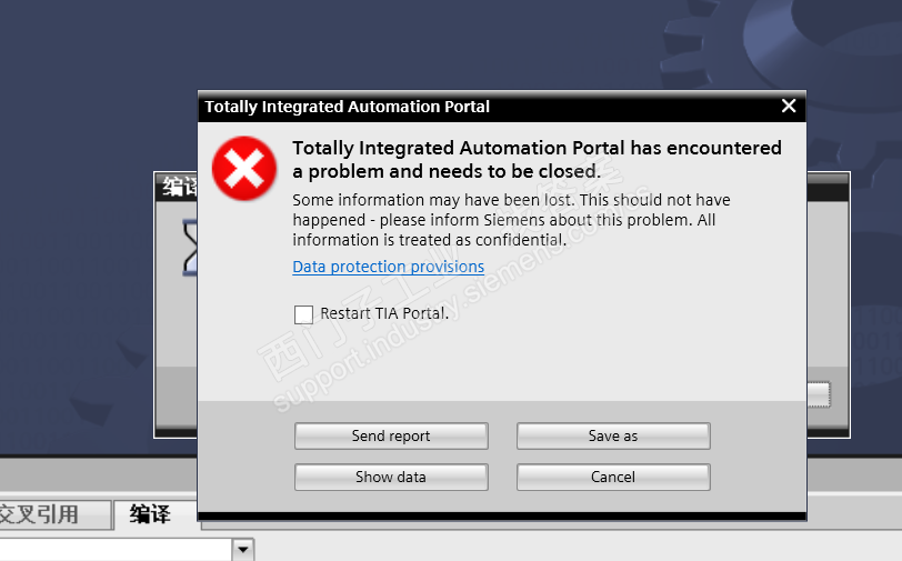

电脑系统配置看看够不够 http://www.ad.siemens.com.cn/productportal/Prods/S7-1200_PLC_EASY_PLUS/05-TIA/08-V16.html
如果系统是win11,需要卸载这个更新。NET Framework 3.5 和 4.8.1 的累积更新,适合基于 x64 的 Windows 11, version 23H2 (KB5037591)
