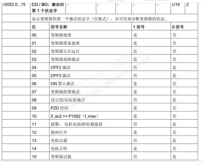

07变频器报警激活:激活变频器报警输出。
手册上是这样解释的。
如果你有硬件,分别激活看看区别。
变频器报警涵盖变频器的故障信息。
