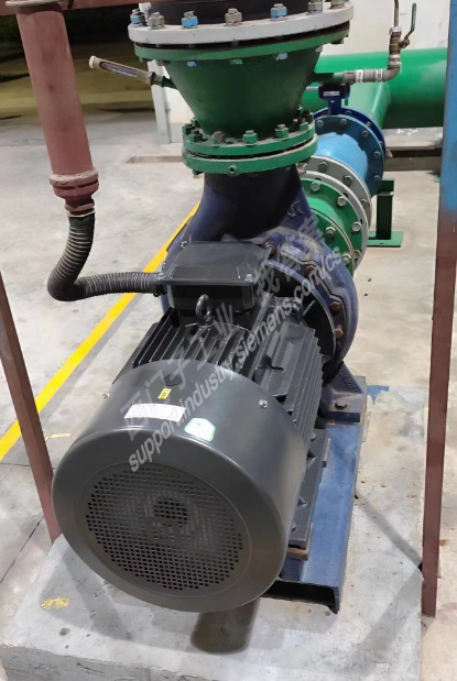

首先,需要确认电机本身质量是没有问题的。
其次,变频器控制电机时,电机出现啸叫、震动都是正常的,因为变频器输出的是PWM波,或者是SPWM波,不是正弦波的。
两种解决办法,一种是调整变频器的载波频率,把载频调高;另外一种办法,就是在变频器输出端加装变频器输出滤波器或电抗器。
一,使用变频器控制变频电机,振动通常是由于电机的脉动转矩及机械系统的共振引起的,特别是当脉动转矩与机械共振电恰好一致时更为严重。
这种噪声通常分为变频装置噪声和电动机噪声,对于不同的安装场所应采取不同的处理措施:变频器在调试过程中,在保证控制精度的前提下,应尽量减小脉冲转矩成分;调试确认机械共振点,利用变频器的频率屏蔽功能,使这些共振点排除在运行范围之外;由于变频器噪声主要有冷却风扇机电抗器产生,因选用低噪声器件;在电动机与变频器之间合理设置交流电抗器,减小因PWM调制方式造成的高次谐波。这个就是高次谐波在铁心上产生的震动,因为频率在人耳朵能感受到的频率段,所以能听到.可以提高载波频率,然后在变频器输出端接变频器输出滤波器,还有输出电抗器,这样输出电流才接近正弦波,高次谐波成分减小,这种噪音会很大程度上减小。这些噪音是由于变频器输出的电源中含有大量的高频谐波而引起的,在这种情况下,一般建议客户在变频器输出端安装变频器输出滤波器,变频器输出滤波器可以改善变频器输出端的波形,减小其高频谐波成分,效果非常明显。

电机噪音大无非有两方面的原因:机械方面和电气方面。
1,机械方面如电机冷却风扇损坏或刮擦电机外壳,电机固定不稳等。这方面的情况好处理一些,只要能找到噪音源,一般好处理。
2,电气方面
(1)变频器载波频率设置太低。可以适当把载波频率设置高些,但这时又会带来一些问题,如果载波频率调得太高,又会对其它设备造成干扰,尤其是当采用plc通讯方式时。因此要根据现场的实际情况设置载波频率。
(2)电机共振。有时,电机在运行时的某一频段会产生机械共振。这时可以利用变频器的跳频设置方法。一般变频器都有“跳频”设置,其作用是:设置电机共振的频率,当变频器运行到此频段时,跳过此段频率,避免电机产生共振。
(3)电机带负载能力降低。有时电机长时间使用后,或电机质量不好,带负载能力会降低。这里电机的噪音也会比正常时大。
(4)变频器高次谐波大。变频器高次谐波成份大时,容易造成电机震动加大,转速产生抖动、不稳定,并且加大电机噪音。这里加装输入和输出电抗器。
三,输出电缆中含有相当大的高次谐波电压、电流,使得电机的输入电压畸变,定、转子电动势高次谐波进一步加大,结果使得相电动势严重畸变,大值升高很多,导致电机线圈发热严重,绝缘老化甚至击穿;另外由于高次谐波产生的高次谐波磁场产生附加的转矩,使得电机产生明显的振动和尖锐的噪音。高次谐波使得电动机的机械寿命、绝缘寿命大大缩短。
变频器输出的谐波是导致电机产生高频啸叫的主要原因,当变频器的功率开关的调制脉冲频率提高时,可以输出的电流接更近于正弦波,和使啸叫声的频率提高过人耳的可听声波范围,会使啸叫声大大降低,但是大当IGBT的开关频率过高时,会使IGBT上的损耗增加,此时需要对变频器降容来时使用。一般IGBT的开关频率为4Khz时,若听到啸叫声,建议适当提高一下IGBT的开关频率。现在变频电机在运行中的啸叫声,往往给人一种错觉,就以为是变频器调频所致,其实未必。应该先确认一下啸叫声的来源,然后再作处理。
一步,变频器采用V/F控制,将电机运行至高转速;
第二步,然后操作变频器的OFF2,自有停车;
第三步,判别电机在自由停车过程随着转速下降。如果啸叫声或震动依然存在,那就没有变频器控制的事情了,是电机的制作问题了,机械传动存在运行中有共振点。说明是机械制造的问题,不是电控问题。如果在自由停车过程,电机运行平稳,没有啸叫声,那是变频器控制问题,通过调整变频器的控制参数,可以解决。其中很重要的就是将变频器做电机的动态和静态数学模型计算。如果变频器所建立的数学模型准确,运行品质就好。控制电机,其电磁噪声都是完全可以接受的。这一点毋庸置疑。
