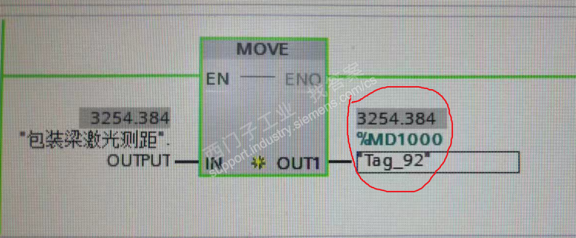

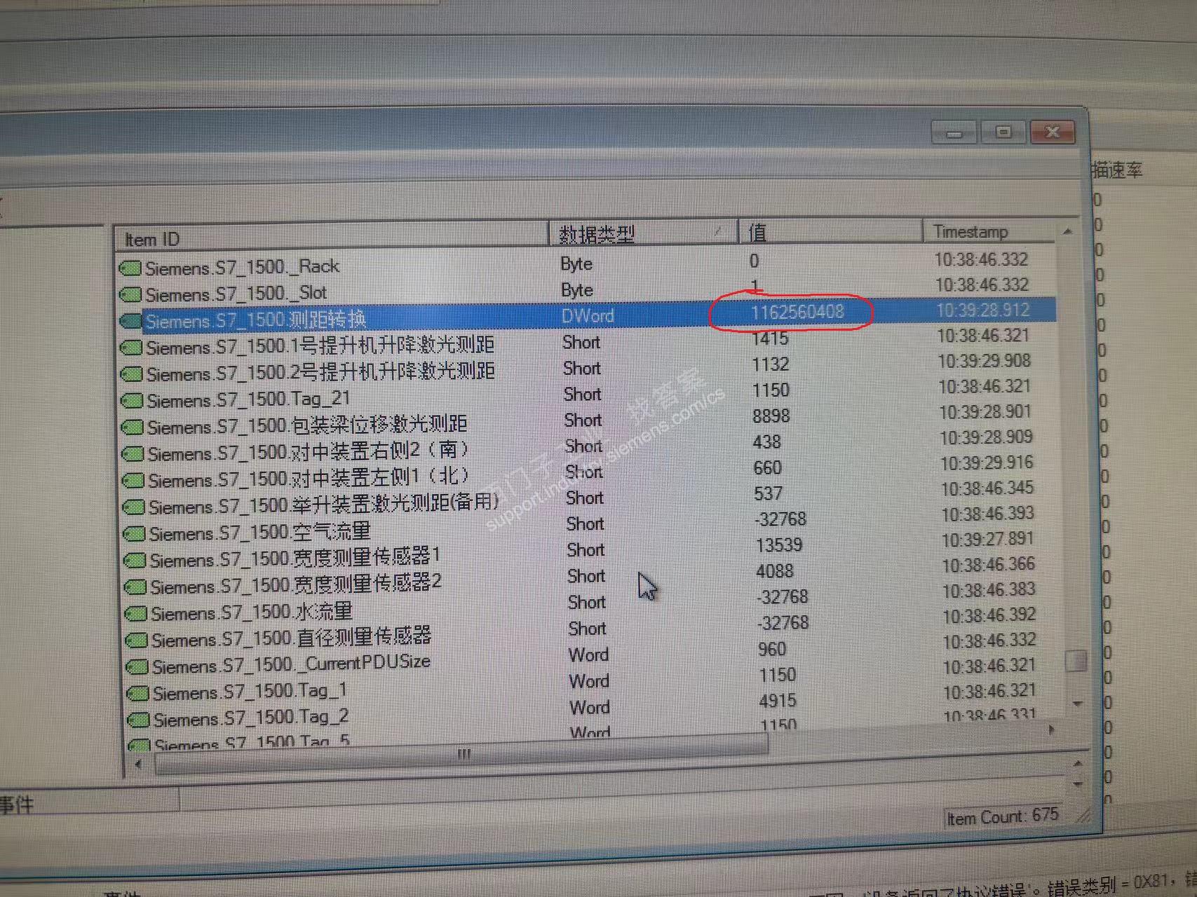

1500中该变量为浮点数,在kepserver选择成DWORD当DINT显示了,将数据类型设成与1500一致。
