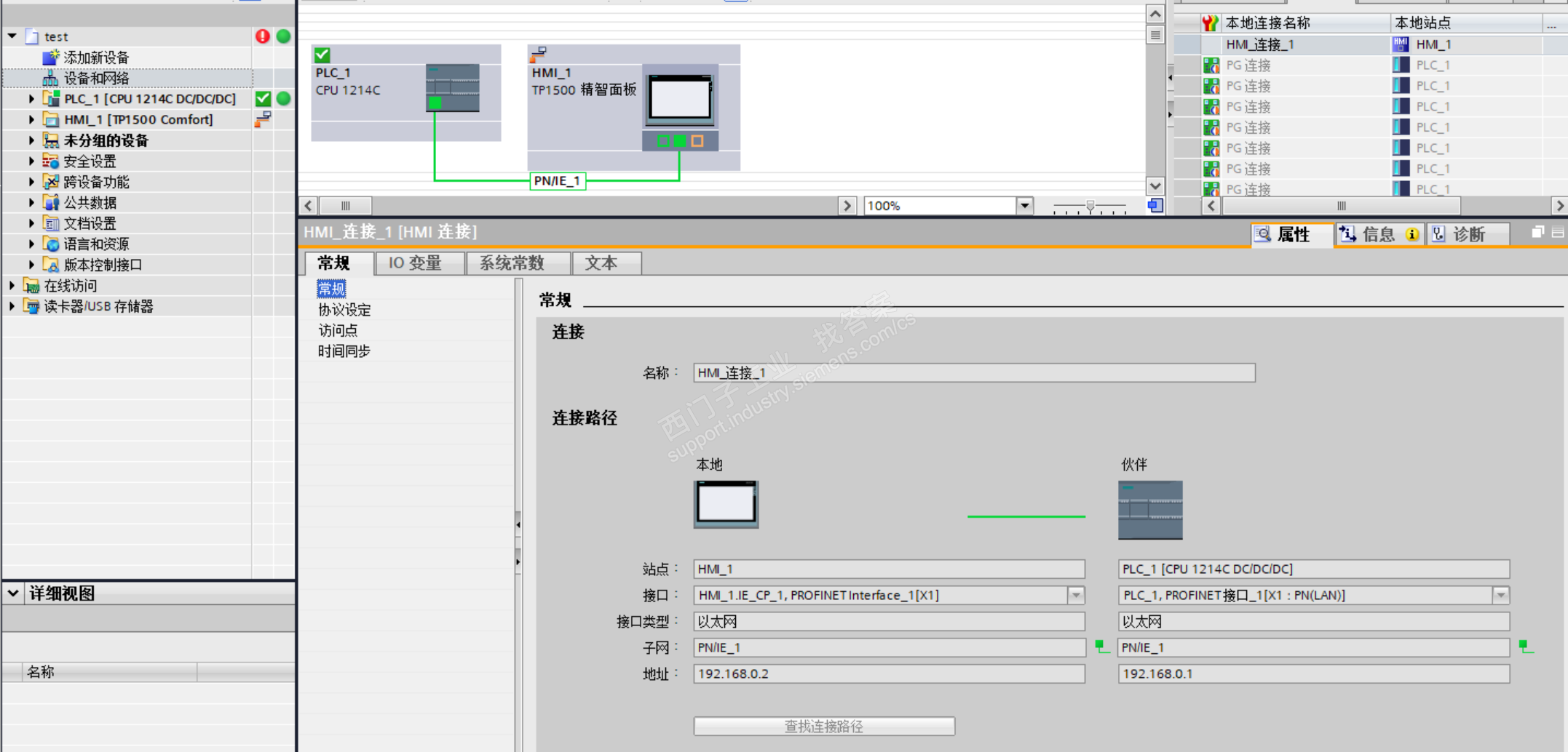

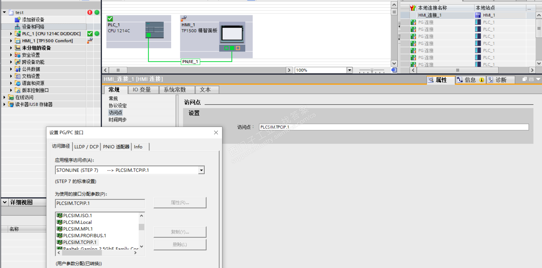

仿真的触摸屏是不能转至在线的,这个功能也比较鸡肋。
仿真设置看着没啥问题,很可能跟这个安全通信有关系,看一下屏的版本,如果是16.0之前的版本,PLC需要取消仅支持安全通信,参考第三条
面板与S7-1500 (V2.9) / S7-1200 (V4.5) 及更高版本固件PLC的通信 http://www.ad.siemens.com.cn/productportal/Prods/HMI/Comfortpanel/Q7_configuration/FAQ199.html
