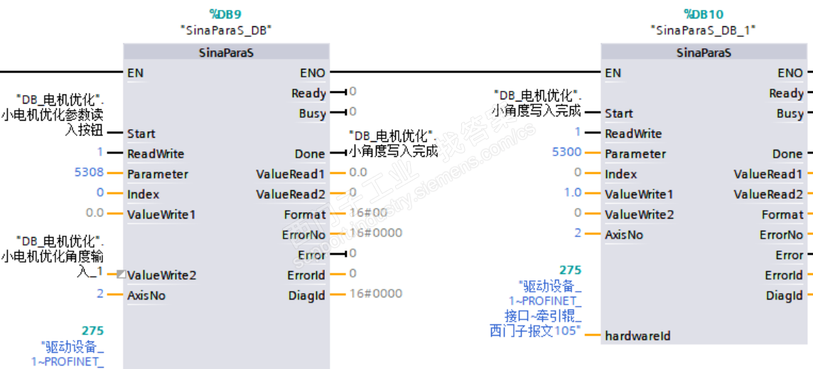

你把写的命令 触发的时间再延长一下试试看,有时候触发命令太短 扫描周期有延时。
