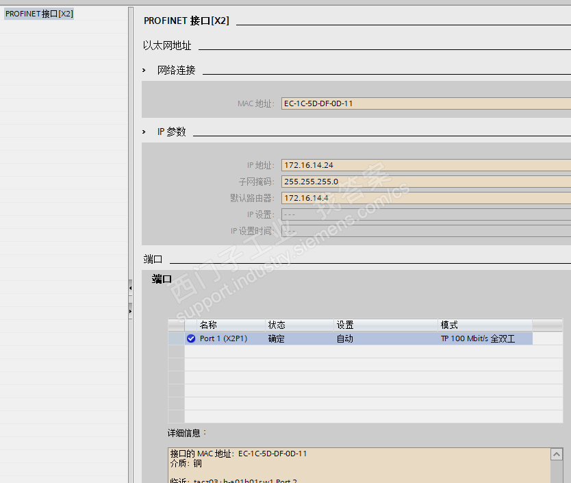

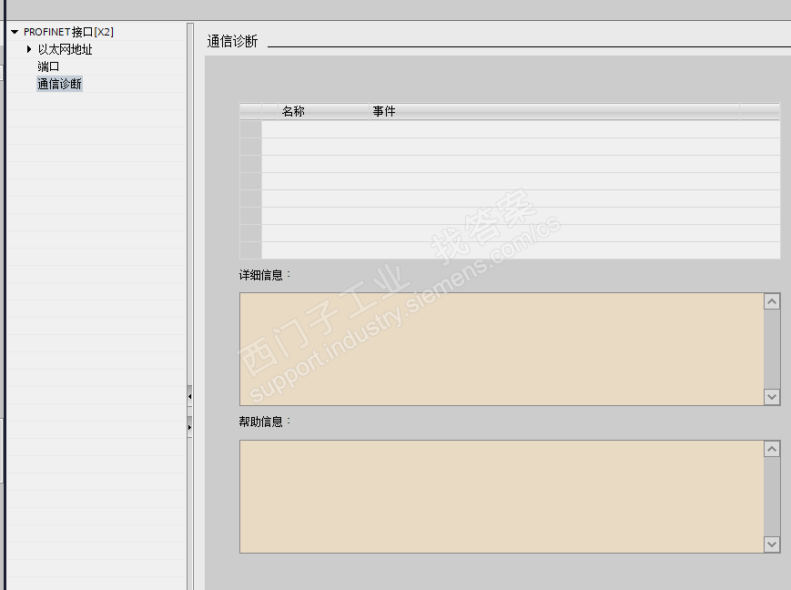

X2口和X1口的IP地址不在一个网段里面,X2支持RT通讯,X1口上面的两个以太网口支持IRT和RT通讯。你还是通过X1口上面的任何一个网口去做PLC在线诊断。
如果你用X2口通讯诊断,要保证电脑IP和PLC 中的IP在一个网段里面。不要搞错了。你在线诊断,会弹出要设置正确IIP地址,不要搞错了。
还有你PLC是在网络视图里面组态了,没有在拓扑视图里面组态把,不然你组态了拓扑视图,你没有按照拓扑视图里面的连接网线也会报错。
在没有特殊情况下,不建议触摸屏在拓扑视图里面组态。只要在网络视图里面组态就可以。
