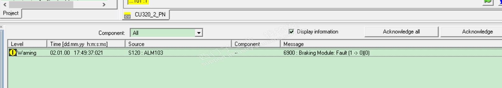

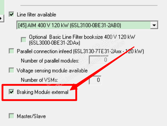

如你的配置,选择有制动单元,这时需要将制动单元的一些信号按照手册要求接入到系统
