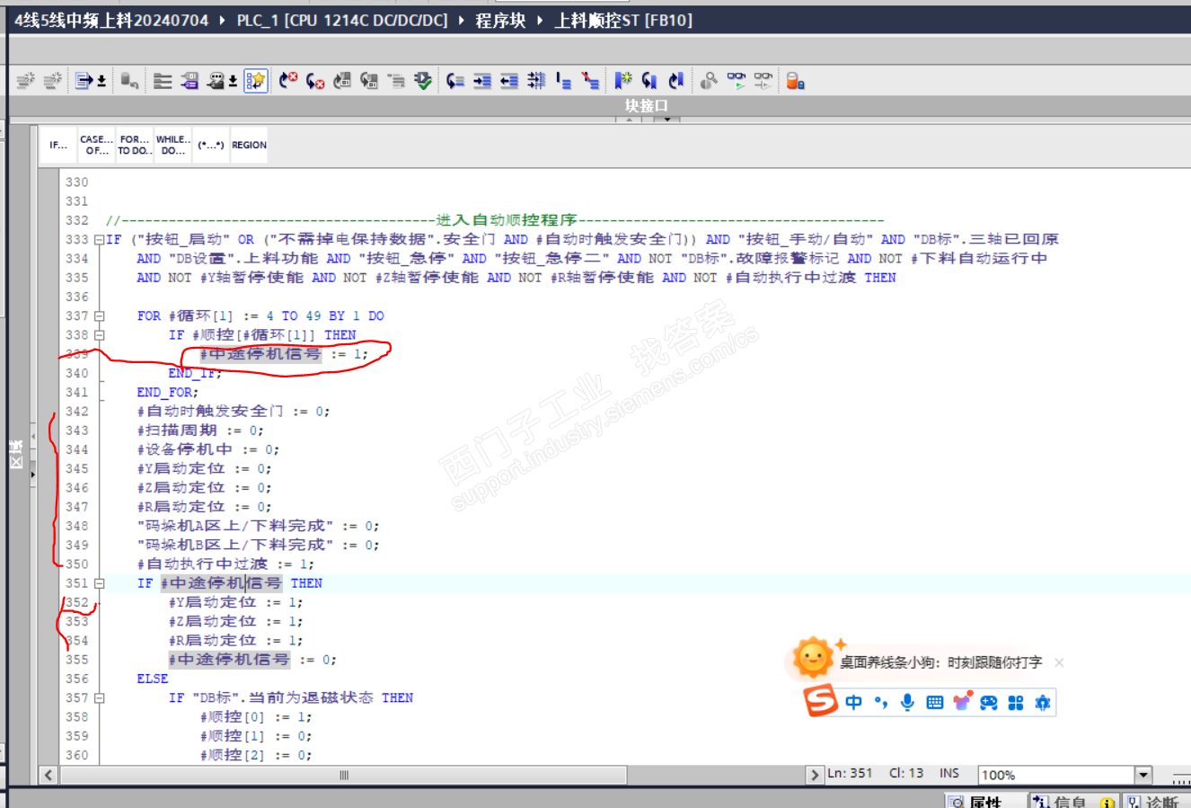

342-350行程序无论前面的if是如何的结果,合适后面的if是如何的状态,都将始终执行,没有跳转一说。
相当于始终执行清0的处理。
因为程序段处在for的里面,所有,一旦for循环执行,这些指令将始终清0后,再运行新值。
