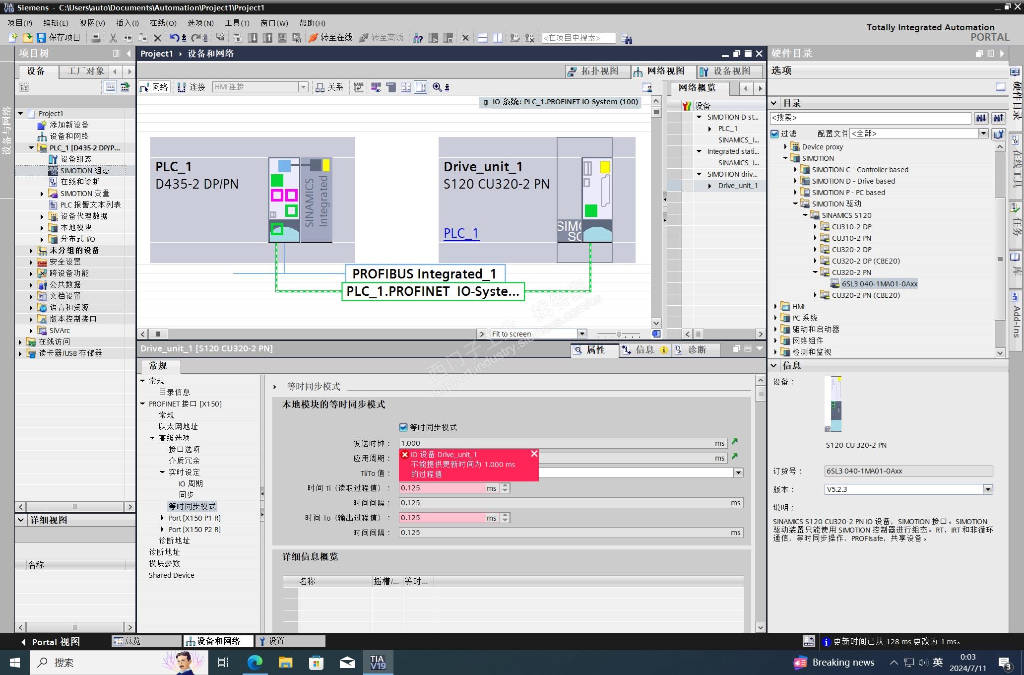

1、等时同步模式必须要连接拓扑视图,你打开拓扑视图,将SIMOTION D435-2DP/PN 的X150口与CU320-2 PN 的X150口,按照实际连接的接口连接起来,注意:实际连接的接口必须和拓扑视图连接接口完全一致;
2、CU320-2 PN未配置IO子模块,你打开SIMOTION SCOUT TIA 组态软件,先把CU320-2 PN 电源模块和Drive轴全部配置完,然后配置好报文并分配报文地址,保存编译;
3、其他的配置参考以下文档进行设置就可以了。
在博途中如何实现SIMOTION D4x5-2PN通过PROFINET扩展连接CU320-2PN
https://support.industry.siemens.com/cs/document/109485767

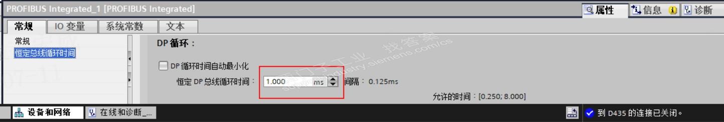

关于问题补充——
跟博图版本没关系,你发上来的截图信息报错是因为没有等时同步的IO子模块,电源模块和轴的报文都配置了吗,报文地址分配了吗?如果还有其他报错信息,最好截图上来。
