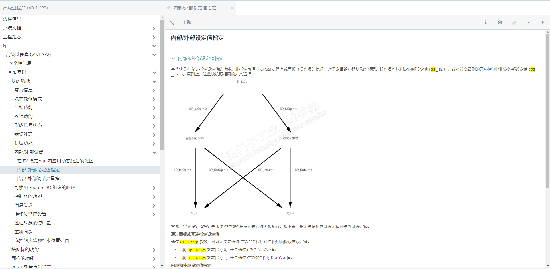

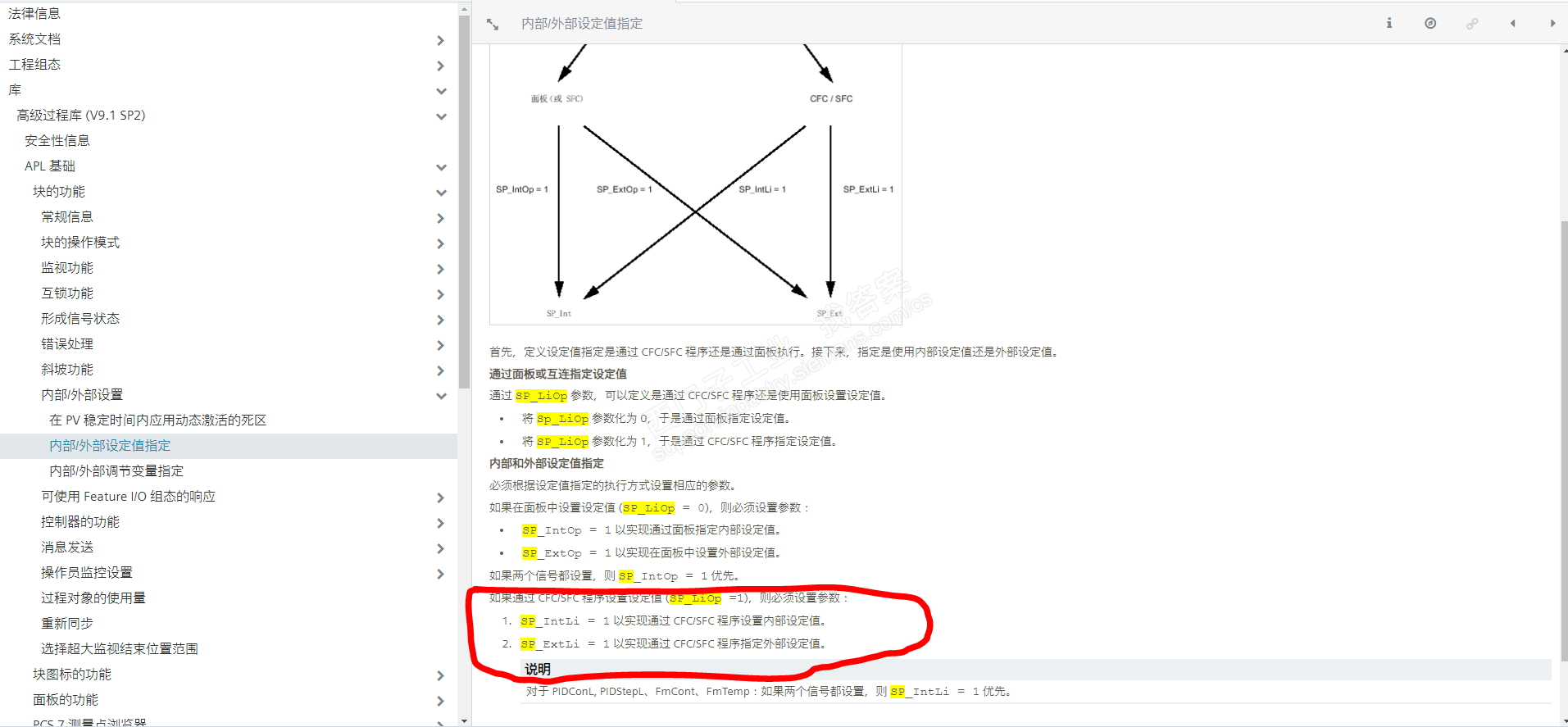

PIDConL 控制块在用 SFC/SFC Type 来控制它的时候,需要涉及两个模式的切换操作:SP模式 与 操作模式。见截图所示。
以你的主控 pc1104 为例:
1. 初始时要设置 SP_LiOp = 1,SP_ExtLi = 1,SP_IntLi = 0。你的 SP_Ext 管脚要连线到你的 SFC/SFC Type 块的PC1104_SP 设定值输出值上;
设置 ModLiOp = 1,AutoModLi = 1,ManModLi = 0。
经过上述设置,主控 pc1104 就进入了自动运行模式,且从界面上无法被人为夺回控制权。
2. 退出 SFC 运行的时候,如果不停止 pc1104 的自动运算,而只是释放控制权,可以这样做:
设置 ModLiOp = 0,SP_LiOp = 0 即可。此时操作人员就可以通过 pc1104 的图标 进行 手动/自动切换 及 内部设定/外部设定 的切换操作。
