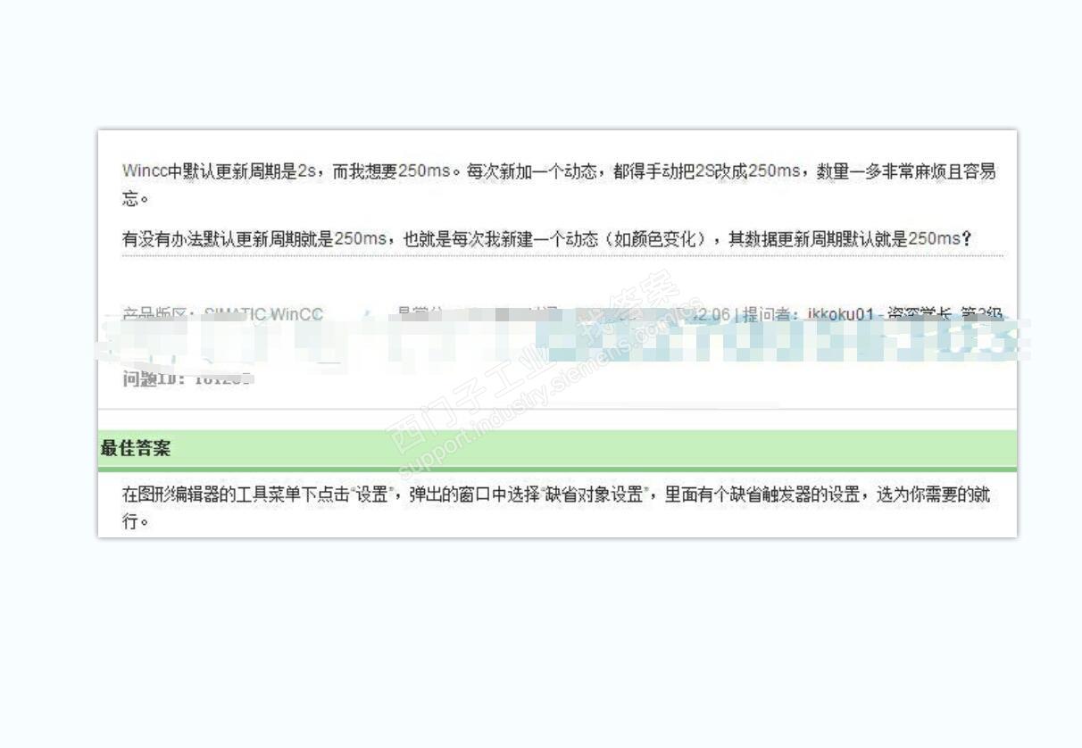

没有办法统一修改使用的系统提供的周期
画面周期可以关联一个用户自定义周期(0值对应“更新周期”中第一个周期),用户自定义周期在“项目属性”的“更新周期”中定义,更改画面周期时只需要更改下关联的此用户自定义周期。
