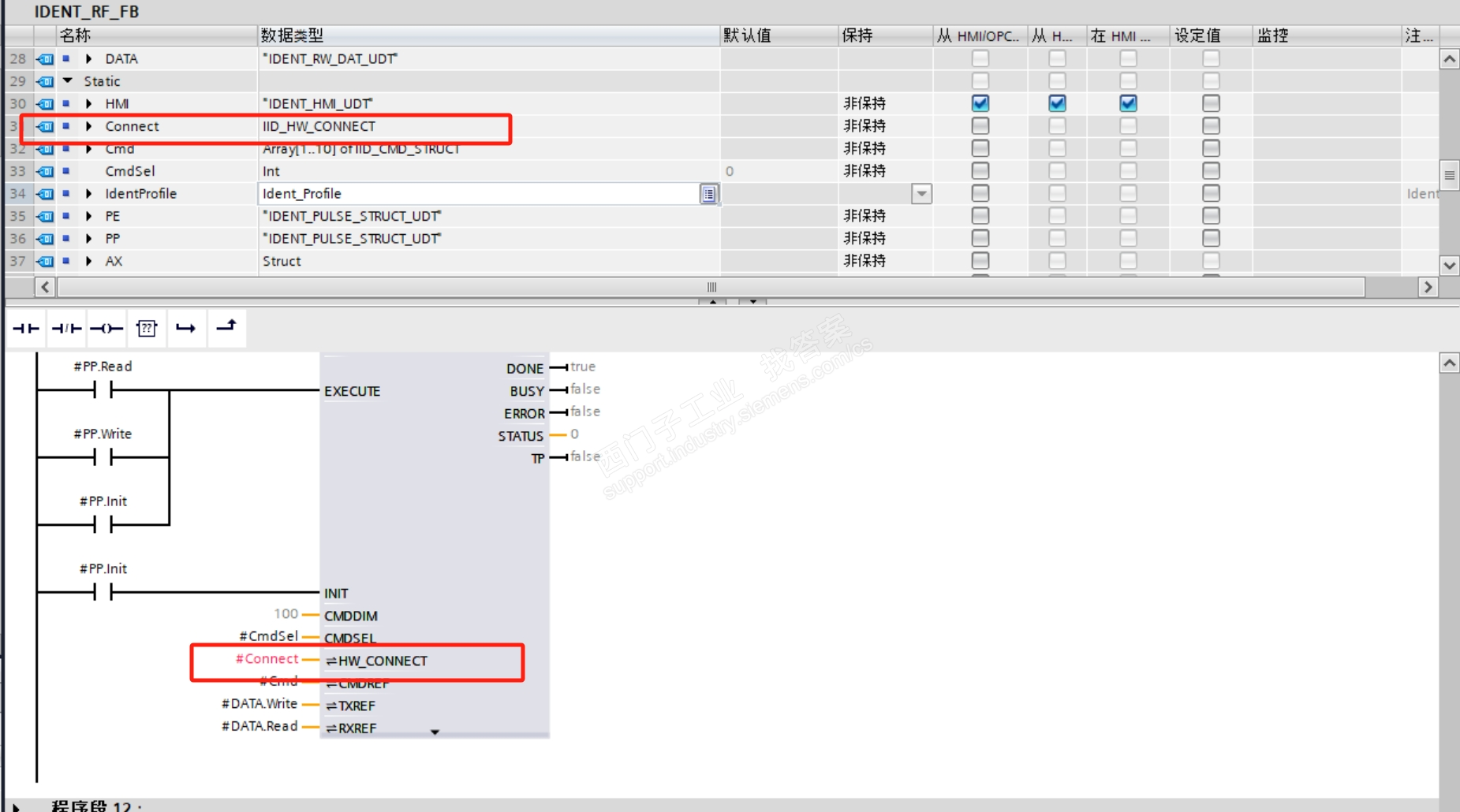

HW_CONNECT是类型“IID_HW_CONNECT”的全局参数,用于对通道或读取点进行寻址和块同步(用于设置发送应答器的物理地址)。参考手册:SIMATIC Ident RFID 系统 Ident 配置文件和 Ident 块,Ident 系统的标准功能:https://support.industry.siemens.com/cs/cn/zh/view/109793329
