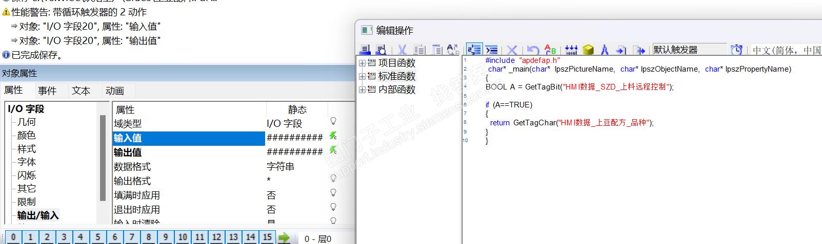

我本来想用两个一样的 控件叠加在一起来实现的:一个控件的 “域类型” 为纯 “输入”。在它的 “其它” 属性中根据 变量 A 的值为 False 时 显示;另一个控件的 “域类型” 为 “输入/输出域”,在它的 “其它” 属性中根据 变量 A 的值为 True 时显示。
