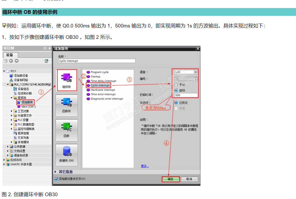

要么你设置时间不对,要么多个循环中断时间都是设置一样,没有设置相移时间。检查程序仔细阅读这个文档。
我是用循环中断没有遇到你说的那种情况。仔细阅读资料,检查自己程序问题出在哪里。
还是认真看一下文档。
