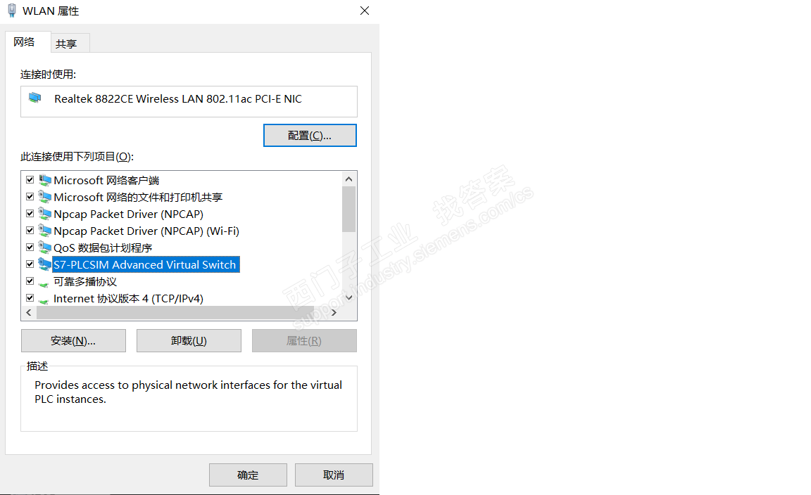

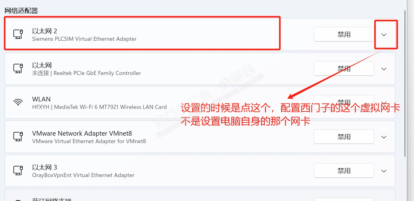

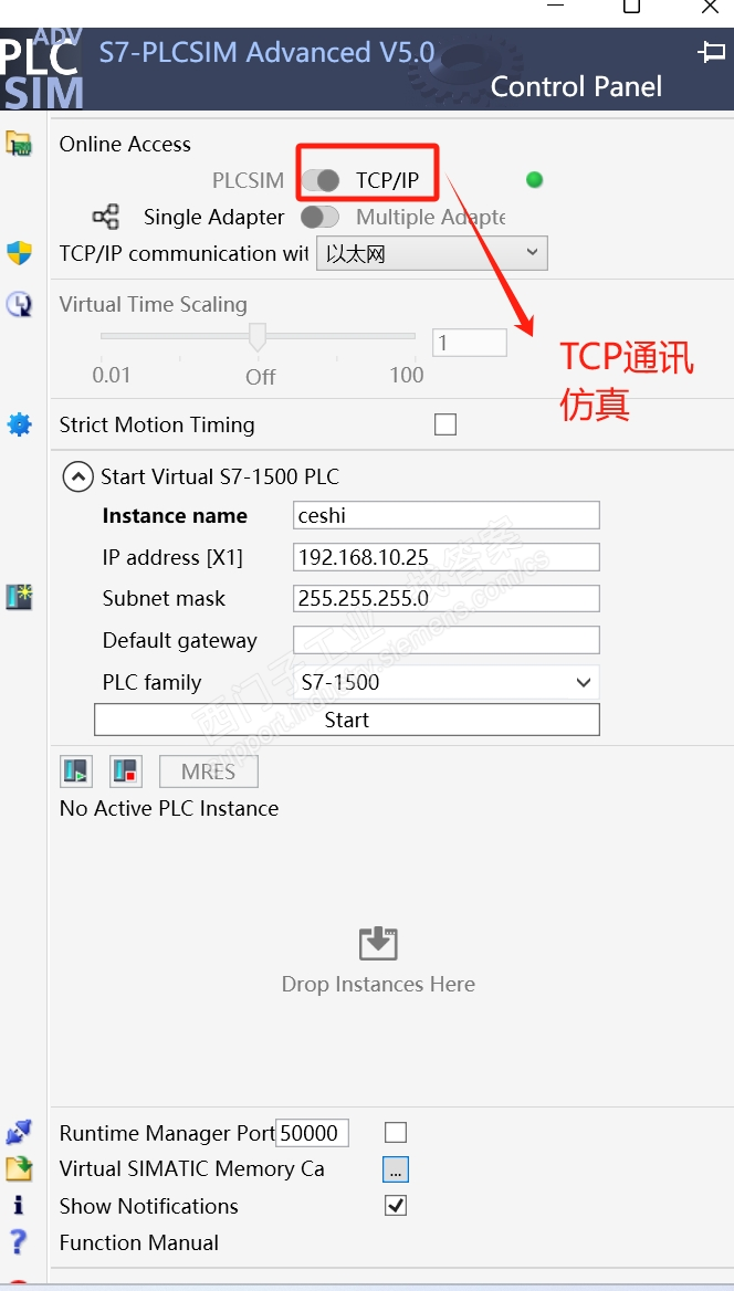

你想问的问题是什么啊?是S7-PLCSlM Advanced Virtual Switch 虚拟网卡的IP地址,还是PLCSIM Advanced5.0中PLC的IP地址?
S7-PLCSlM Advanced Virtual Switch 是西门子PLC为了无实物仿真TCP通讯做的,如果需要仿真TCP通讯才需要设置这个,也就是给TCP调试工具设置一个IP地址,方便和PLC仿真;
PLCSIM Advanced5.0,中是设置PLC的IP地址的,如果只是常规放置,只需要添加想仿真的CPU系列,IP地址默认就行,下载程序会自动修改IP;如果是放在TCP通讯,IP地址是可以直接在PLCSIM Advanced5.0添加修改的
还有就是你贴的图片是从电脑本地网卡打开的编辑,从这里打开,找到的S7-PLCSlM Advanced Virtual Switch肯定是打不开属性的
