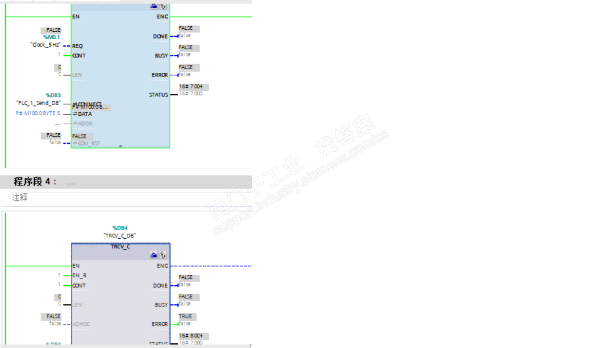

可以同时,你贴的图片显示数据接收通讯块报警了,发送数据是不是用的“TSEND_C”块,接收“TRCV_C
”块?如果是这样的话,需要把接收改用“TRCV”块
