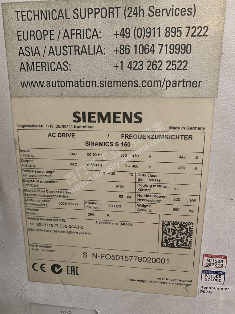

个人疑问:

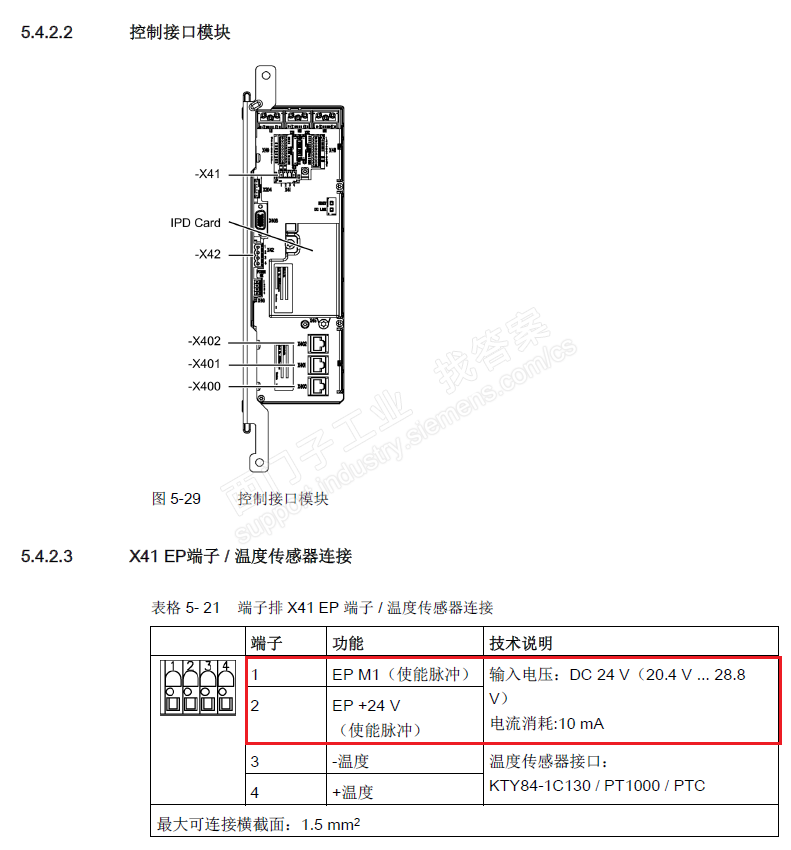

1. 不知道这个脉冲使能是外部的24V还是CIM里面的内部24V触发?
2. 整流部分的这个24V使能去哪里找?
3. 能否给个S150变频器内部的电气原理图?
变频器自带选件:G60+K50+K95+L26+L50+M54+M70+M90
功率模块 CIM 上的端子排 –X41的外部EP端子需要接DC24V。
参考手册:
SINAMICS S150 变频调速柜,75 kW ~ 1200 kW, 固件版本 V5.2 SP3
https://support.industry.siemens.com/cs/cn/zh/view/109783587
