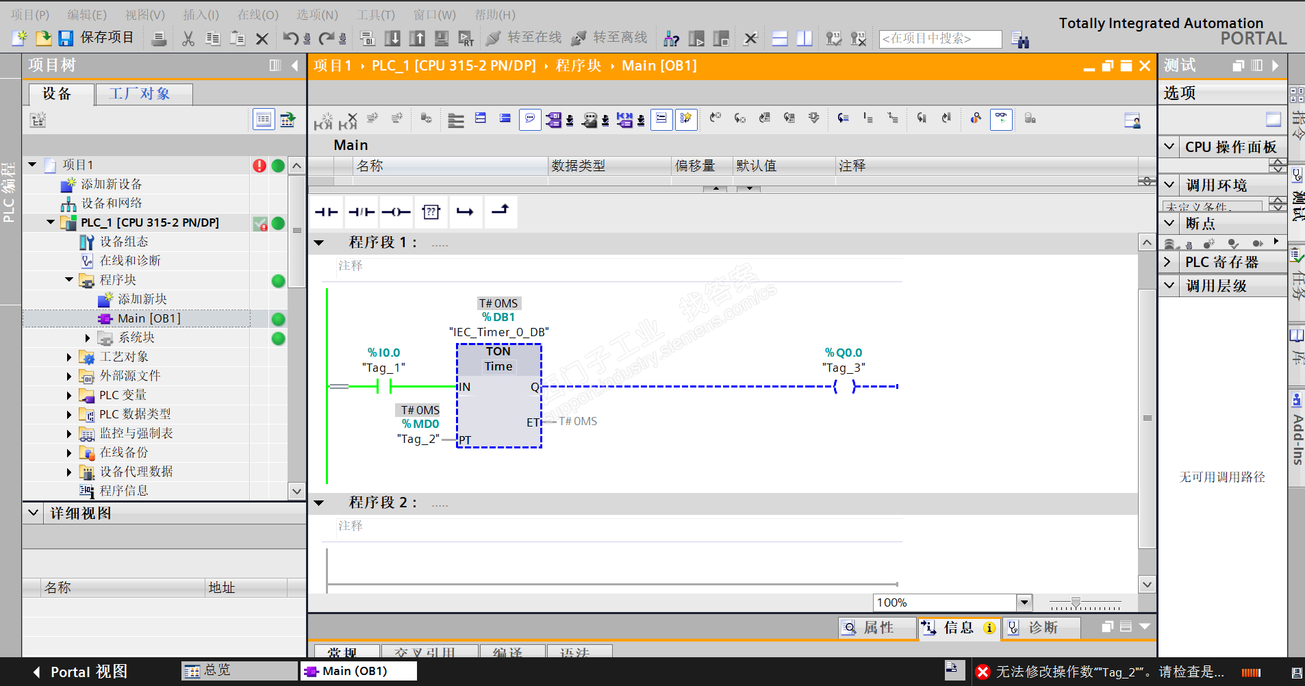

时基是毫秒
所以你1000才是1s
你200的话
转瞬即逝
所以你输入9000试试
时间长点
