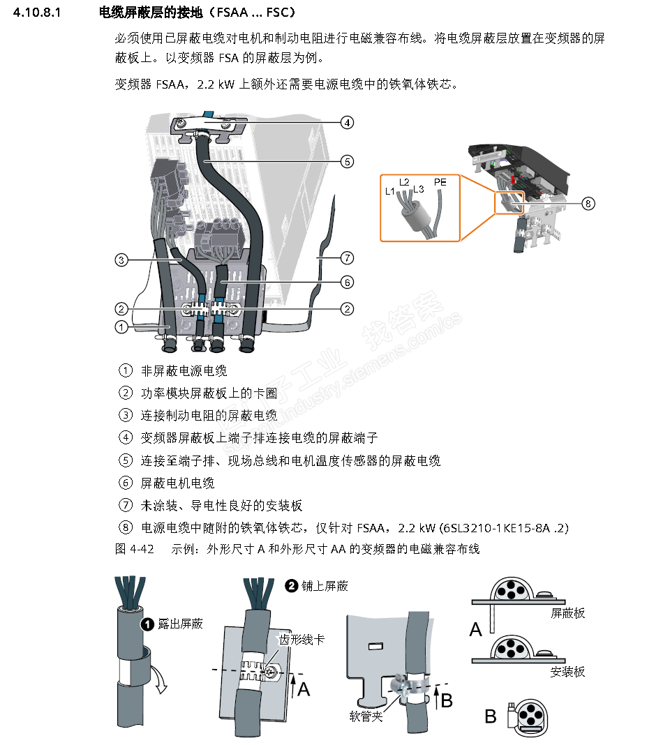

单端接地就可以,将电缆屏蔽层放置在变频器的屏蔽板上。
变频器 SINAMICS G120C——4.10.8.1 电缆屏蔽层的接地(FSAA ... FSC)
https://support.industry.siemens.com/cs/document/109782995
