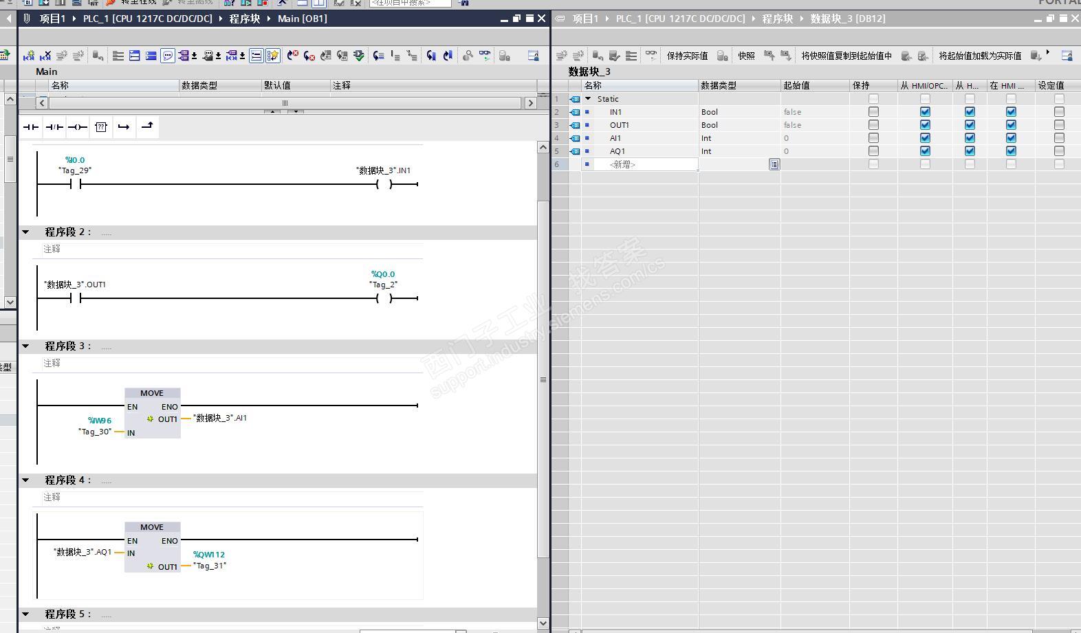

DB块定义数据类型
这样做的好处就是如果硬件点坏了
更改程序方便
SIMATIC S7-1200/1500 编程指南
https://support.industry.siemens.com/cs/cn/zh/view/90885040
https://support.industry.siemens.com/cs/cn/zh/view/109478084
PLC 数据类型 UDT:
