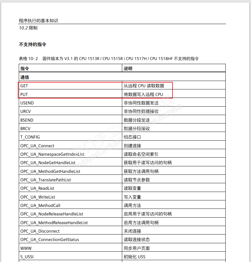

1517H-3PN 不支持S7通讯?
比较了1517H和1516的信息说明如下:
1517H:
PROFINET 接口:传输协议 TCP/IP,开放式用户通信,S7 路由,IP 转发,DNS 客户端;
1516:
PROFINET 接口:传输协议 TCP/IP,开放式用户安全通信,S7 通信,S7 路由,IP 转发,
Web 服务器,DNS 客户端,OPC UA:服务器 DA,客户端 DA,方法
1517H一套这么贵 怎么连S7 通信也没有?是这样的吗?
