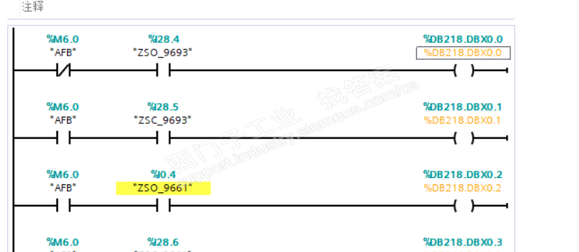

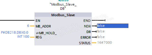

但是16位的BOOL量传输前和传输后对不上,反八位也试过了,而且是无规则的乱点
你不要用int,用word传输,第16位为0表示正数,为1表示负数,数据有变化,所以你用word就没有问题了。只有可能是高低字节反了,不会位都有变化。
你说了半天也没说明白到底是怎么乱的?你的16个bit怎么赋值的,都传给了哪个bit,16个输入当前是多少,转换后的是多少?
数据以及IO寻址:
