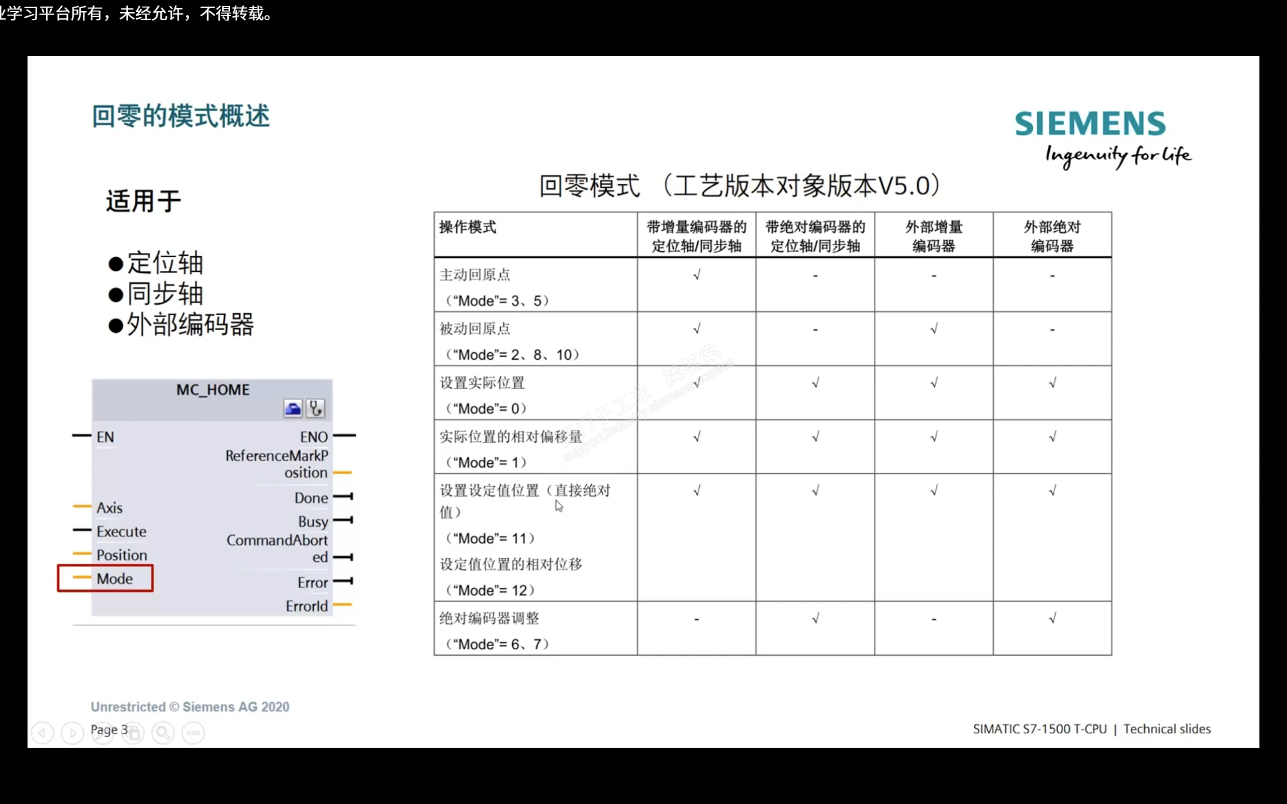

Mode = 0: 绝对式直接回零点,轴的位置值为参数“Position”的值
Mode = 1: 相对式直接回零点,轴的位置值等于当前轴位置 + 参数“Position”的值
Mode = 2: 被动回零点,轴的位置值为参数“Position”的值
Mode = 3: 主动回零点,轴的位置值为参数“Position”的值
Mode = 6:绝对编码器相对调节,将当前的轴位置设定为当前位置+参数“Position”的值
Mode = 7:绝对编码器绝对调节 ,将当前的轴位置设置为参数“Position”的值
Mode 6 和 7 仅用于带模拟驱动接口的驱动器和 PROFIdrive 驱动器
Mode = 2 和 Mode = 3 参见回原点。
绝对值编码器在工艺对象可以组态主动回零和被动回零,绝对值编码器回零执行校准一次即可,断电后零位会保持,后续可不需要再进行回零操作。

补充——
绝对值编码器电机未校准状态,可以当做增量式编码器电机使用完成主动回零,一旦绝对值编码器电机校准完成,就无法进行主动回零。绝对值编码器校准选用mode 6和mode 7。
