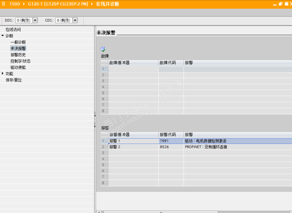

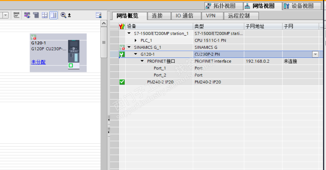

因为G120变频器存在报警(A7991和A8526),所以CPU会报下位组件错误。A7991是激活了电机数据检测,需要给ON命令完成检测,或者关闭检测(不建议)。A8526是通信报警。参考文档:《A08526报警》http://www.ad.siemens.com.cn/productportal/prods/g120portal/010faultalarm/A08526.html
