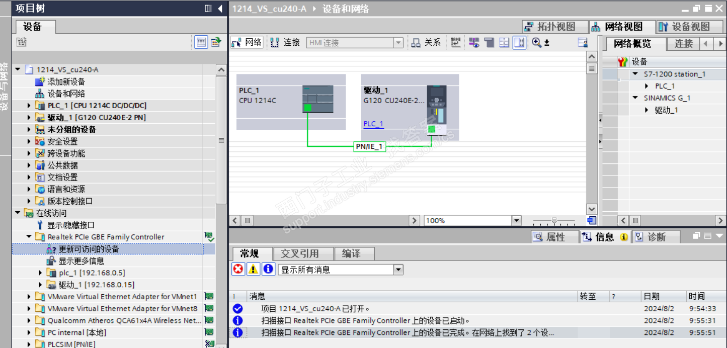

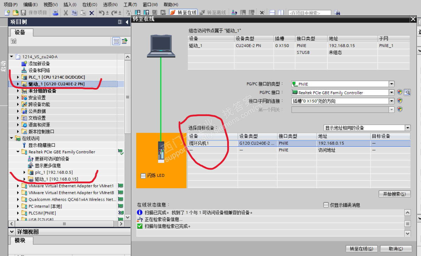

1、项目下的设备名称(比如"驱动_1",“循环风机1”)与PROFINET的设备名称是两回事,项目下的设备名称是用于区分当前项目下的设备,比如按图纸编号或实际设备名称命名,而PROFINET的设备名称是用于IO控制器识别IO设备的,需要满足PN命名规范的;

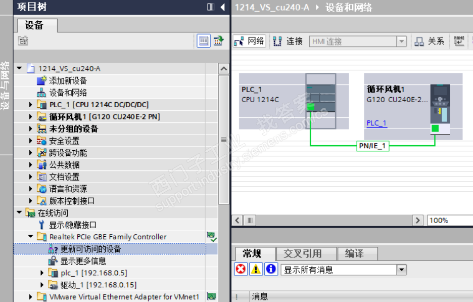

2、项目的设备名称如果只是离线修改了,上传时会按在线的名称上传的,所以改名称了后最好再下载一次,保证在线和离线一致;二十几台变频器没有源程序吗?都是第一次在线上传?那估计需要上传一个改一个,再下载。新项目的话,也可以离线改好设备名称,组态好再下载。
补充:哦,那可能是勾选了“自动生成PROFINET设备名称”(勾选后,会直接使用模块名称作为设备名称),如果通讯不上,应该就是组态的设备名称和实际分配的设备名称不一致了。

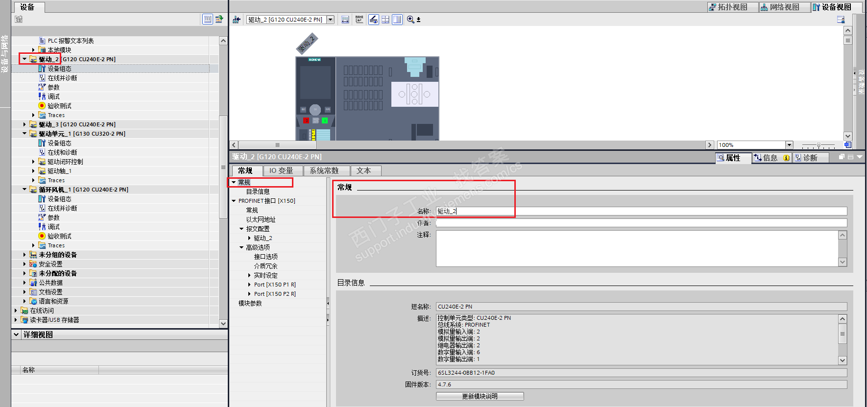

应该是其他的变频器设置都是一样的,只是备份的话,我觉得直接上传就好了,不要做修改。如果是调试阶段,可以自己改名称,改PN设备名称。另外,模块的名称是属性--常规下的(见附图)。
