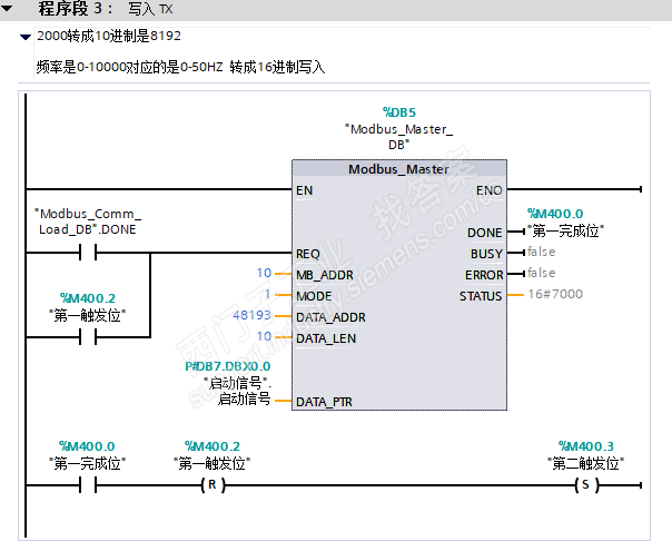

读和写的STATUS的状态都是7000
2个黄色指示灯是发送和接收数据指示灯,当通讯有读、写操作时,这些指示灯会闪烁的。
7000#是通讯空闲指示值,也可以理解指令没有激活。
你是否是采用done位读取通讯指令的状态值?
REQ是否有效触发?
补充问题回复:
贴出来的程序没有问题,你在线监控看看轮询能够正常?
MODE设置为4?
建议用官方案例程序测试,https://www.ad.siemens.com.cn/download/documentdetail_12442.html
