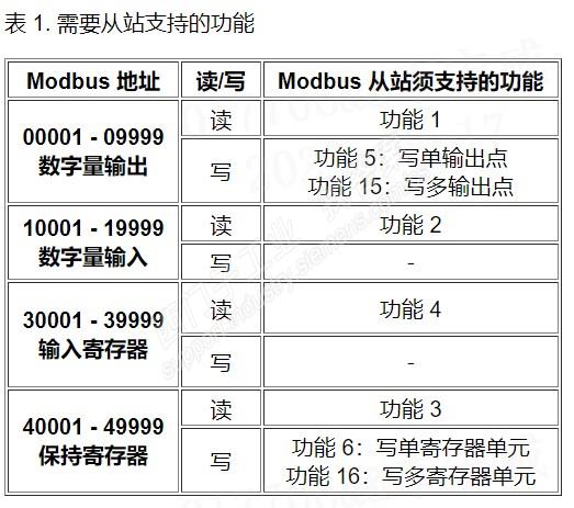

通常 Modbus 地址由 5 位数字组成,包括起始的数据类型代号,以及后面的偏移地址。Modbus Master 协议库把标准的 Modbus 地址映射为所谓 Modbus 功能号,读写从站的数据。Modbus Master 协议库支持如下地址:
00001 - 09999:数字量输出( 线圈)
10001 - 19999:数字量输入(触点)
30001 - 39999:输入数据寄存器(通常为模拟量输入)
40001 - 49999:数据保持寄存器
参考下面图片和链接。
