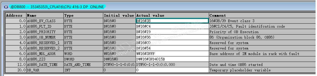

一、DP网络寻找故障点,系统出现DP警报后:
1)逐一加站原则:先甩开所有从站,从DP网路离CPU近的第一个DP站开始诊断。
2)如全线只有某一个站报警,直接判断该站为通讯故障位置。
3)如全线只有末站或末段报警,在故障段继续采用1)方法诊断。
(4)如全线报警,直接采用1)方法诊断。
