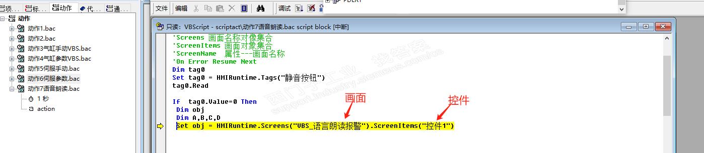

很多人都以为只要应用到了Screens,就可以访问到画面中的对象,这是错误的。要使脚本Set obj = HMIRuntime.Screens(PictureName).ScreenItems(Control)正常执行,PictureName的画面需要处于激活状态!!通常在当前画面中访问对象,只用Set obj = ScreenItems(Control)就行了,为什么有时候要用到.Screens?,因为当前激活的画面中可能通过PictureWindow嵌套了其他画面,这样你在其他画面就可以通过这种方式访问另外画面中的对象
