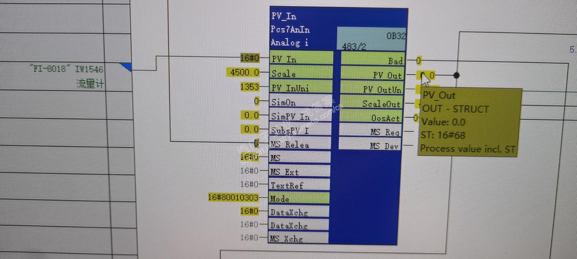

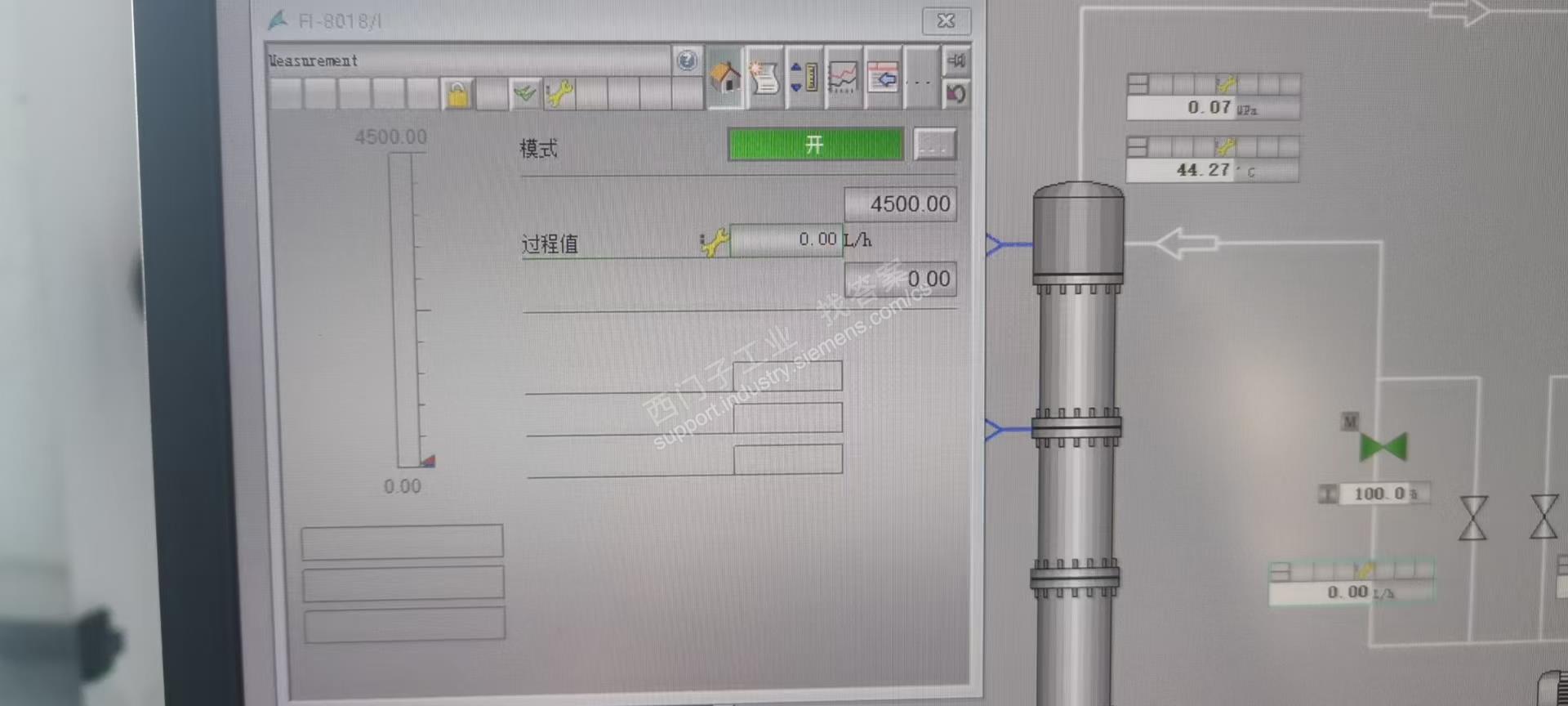

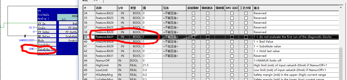

对于这个问题,建议你把 输入管脚 DataXchg1 的值手动改成 16#C。或者把 Feature.Bit27 的值改为 1。相信这个问题就会解决了。如截图所示。
具体的解释可以参考学习资料:
https://1847.siemens.com.cn/course/detail/1/17572/3355
