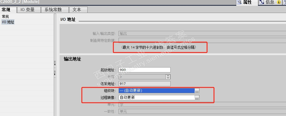

过程映像:指定是否应将从模块的输入或输出读取的值存储到CPU的过程映像中。
过程映像区可以选择,如果不能选择,一般按主循环OB的时间更新。
有编程要求的按编程要求选择过程映像或组织块,没有特殊要求选择自动更新就可以。可以参考文档链接:
https://www.ad.siemens.com.cn/service/answer/solved_136792_1072.html#otheranswer
