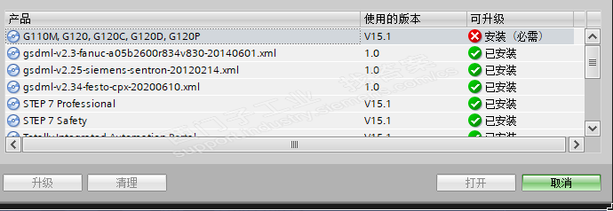

安装stardriver V19,然后升级打开。
你的项目是由博途TIA V15.1版本创建的,你要用博途TIA V19升级打开,stardriver也要安装对应的V19版本才行。
SINAMICS Startdrive V19
https://support.industry.siemens.com/cs/document/109821373/sinamics-startdrive-v19?dti=0&lc=zh-CN
