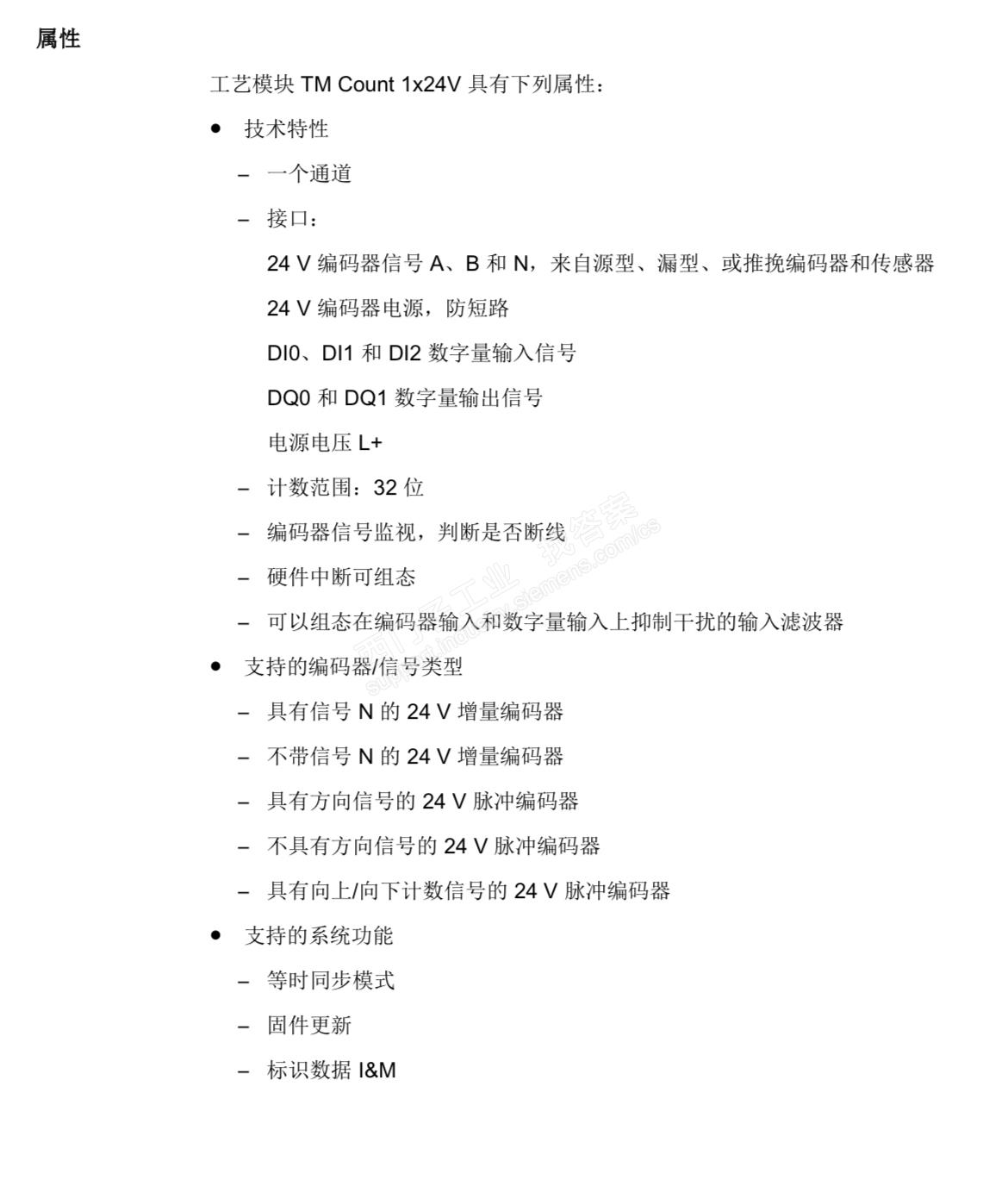

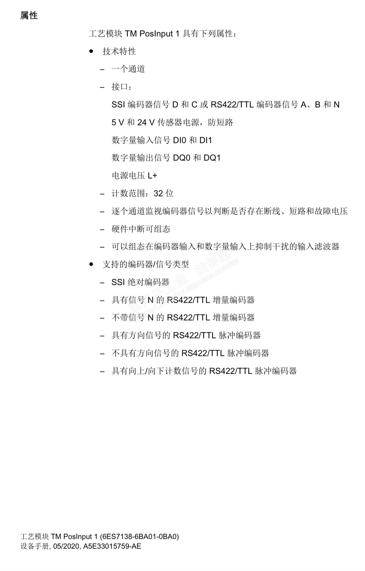

根据编码器的信号类型选择工艺模块 TM Count 1x24V 还是TM PosInput 1,先看一下工艺模块的手册。
参考文档:
SIMATIC ET 200SP 工艺模块 TM PosInput 1设备手册
https://support.industry.siemens.com/cs/cn/zh/view/109780353
SIMATIC ET 200SP 工艺模块 TM Count 1x24V设备手册
https://support.industry.siemens.com/cs/cn/zh/view/109768445
