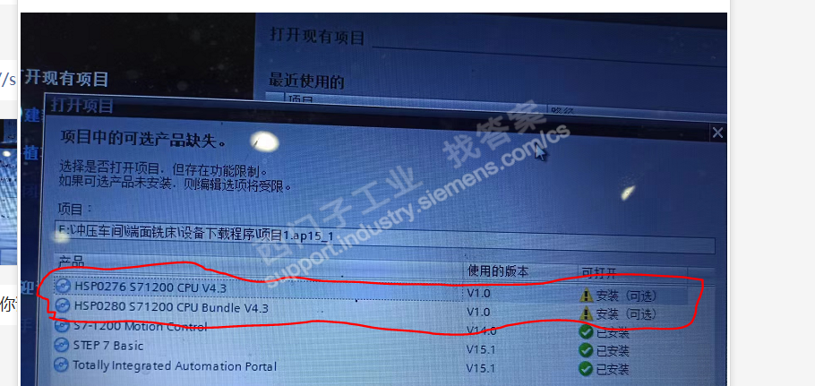

提示说明需要升级你的博图硬件支持包,下面是连接,下载对应博图版本的硬件支持包安装就行了
下载后的安装方式:
菜单栏,选项(N)-支持包(P)-如图,安装所需的HSP(有些安装不需要关闭博图,有些安装,在点击安装后,需要先关闭博图软件才能点击 “继续' 按钮)
面向 TIA Portal 中硬件目录的支持包 (HSP)
https://support.industry.siemens.com/cs/document/72341852/%E9%9D%A2%E5%90%91-tia-portal-%E4%B8%AD%E7%A1%AC%E4%BB%B6%E7%9B%AE%E5%BD%95%E7%9A%84%E6%94%AF%E6%8C%81%E5%8C%85-(hsp)?dti=0&lc=zh-CN
