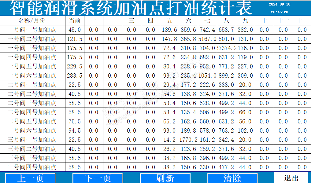

思路:
1.用Excel做好表格。
2.在WinCC做个定时器脚本或事件脚本。
3.用VBS取点后,往Excel表格中写。
个人认为,这种方法效率最高。不过对技术水平要求较高。
