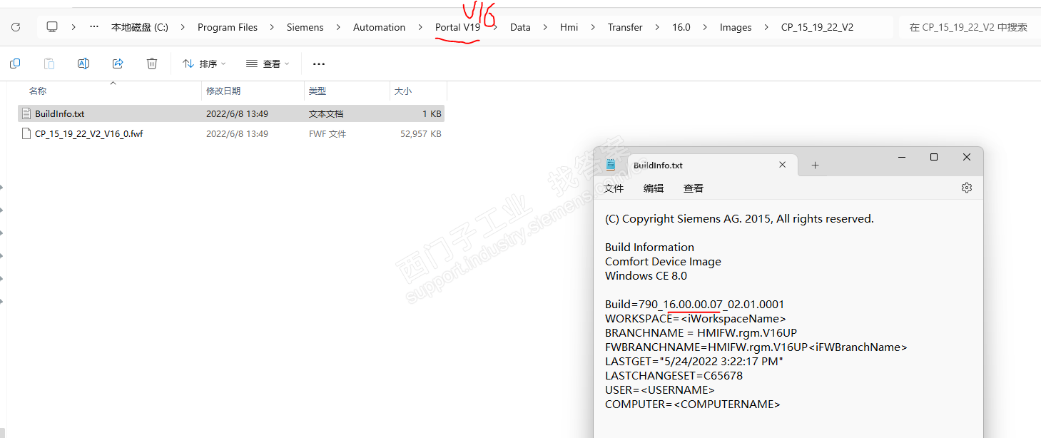

如图映像包补丁安装了吗,安装完到下边的路径看一看。
你这个更新,可能是16.0.0.8,这个小版本跟更新包不是一一对应的,有时候一个更新包可能会出两个小版本。

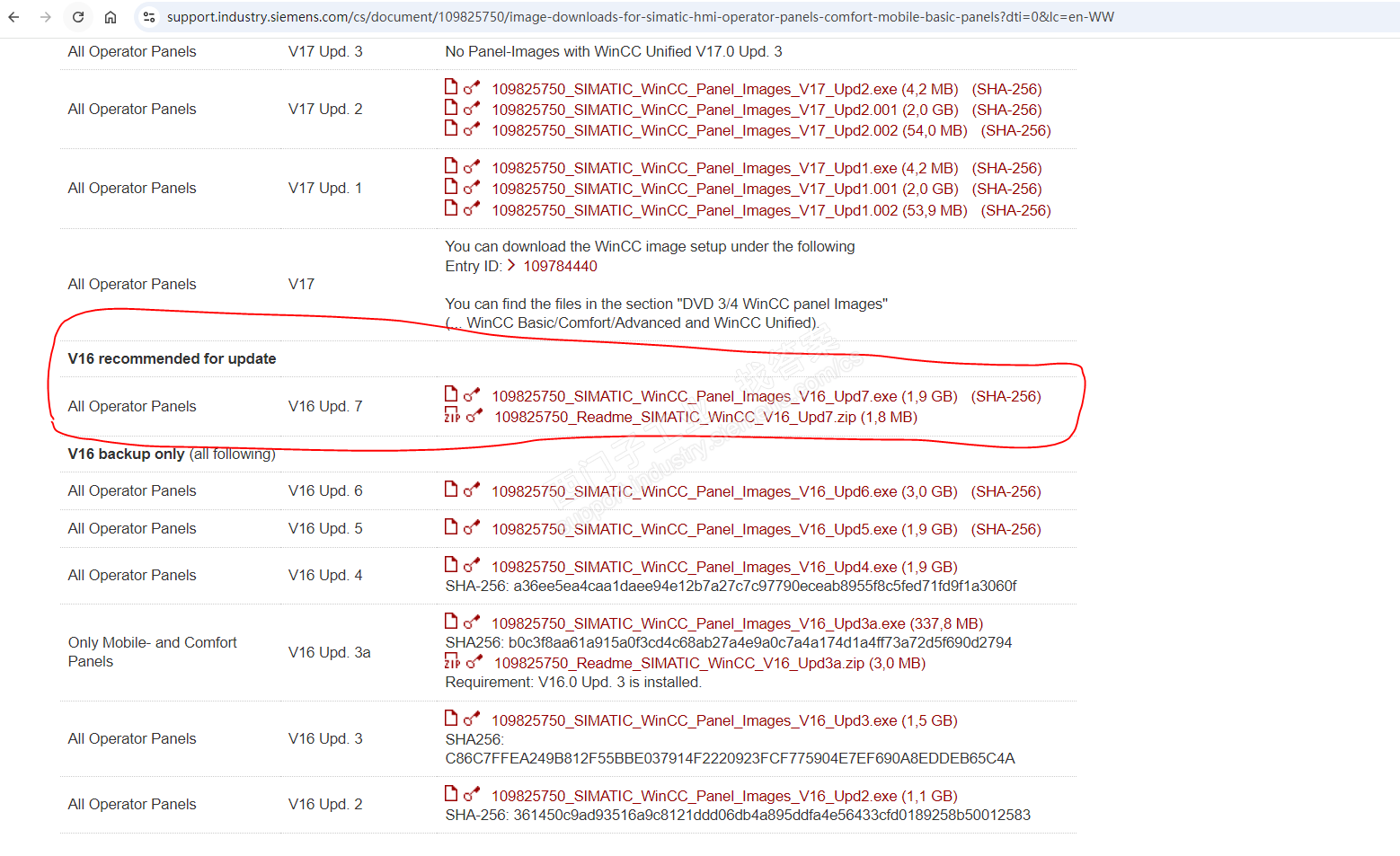

原则上是小版本越高越好,16.0.0.8可能比16.0.0.7更好,用最新的。这是2024年7月份出的,刚看到
更新包分软件更新包和映像更新包,是对应的。你的软件更新包版本是upd7,映像更新包版本是upd2(这就是你圈里那个16.00.00.02表示的意思,就是16.0.0.2),你再安装一下我圈出来那个映像包的upd7就完成准备工作了,就有16.0,0.7或者16.0.0.8。
